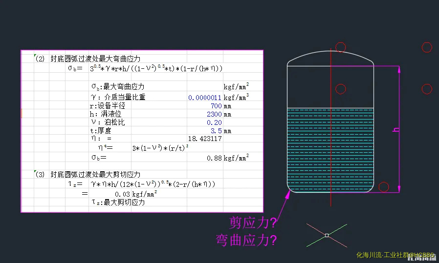

[讨论] 储罐封底应力计算求教
1.1K |0
跳转到指定楼层
幸福一生_XUIEVIP会员 VIP会员 | 只看该作者 回帖奖励 |倒序浏览 |阅读模式       最后访问IP湖南省

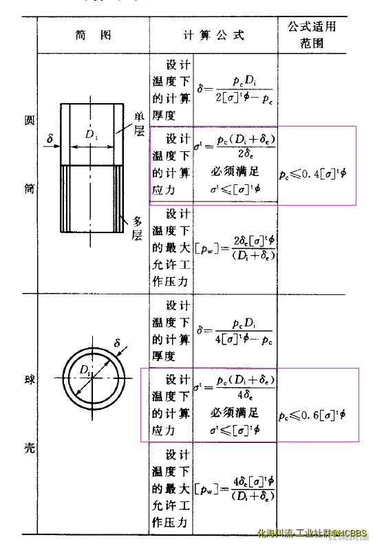

向本论坛的各位大神问好:本人刚刚接触压力容器这块,想请教一下储罐图片1中封底圆弧过度处应力计算这个公式对吗?出处在哪里?为什么我在网上查的计算公式是图片2中那样的呢?各位大神是如何计算这个地方(见图片)的应力分析的呢?求指教。。另外各位大神有没有什么推荐的有关压力容器设计的资料或书呢?(最好是电子版的)谢谢。。
