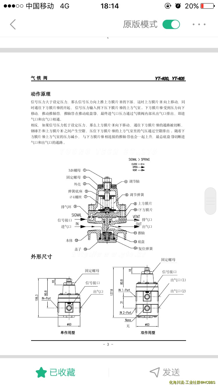

huio1983VIP会员 VIP会员 | 只看该作者       最后访问IP江西省
简介--参考一下,这类东西大同小异-登录查看全文
