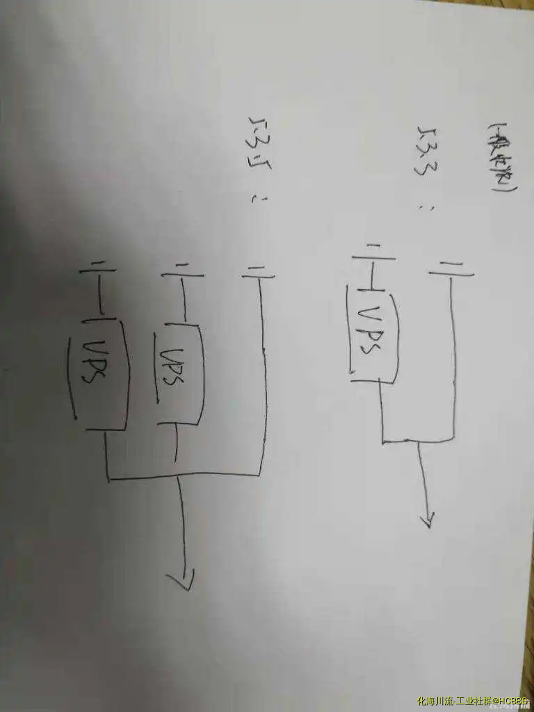

各位大佬能不能帮忙看一下·  看是否理解正确???
发表于 2018-12-11 14:08:38
对应规范
对应规范
自己理解
自己理解

如果你用普通的商用机,就是你理解的这样,规范上写的这应该是对照工业机写的,山东这边都要求换了,控制系统一般都是双路供电,你把这两路都改成UPS就好了,你需要两个UPS。

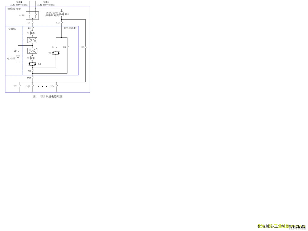

1、UPS的主电源和旁路电源宜由不同母线供电,如图所示。
2、控制系统宜采用双路UPS供电,不是简单把UPS输出并在一起。而是配置两套UPS,每套UPS间负荷可以切换,并满足承担全部负荷。
    A、由于220VAC相位的不一致,不能直接并在一起;
    B、过去双UPS有通过相位调整并在一起使用,目的是在单一UPS故障时,系统仍为UPS供电,实际由于设计和现场220VAV使用不规范,出现现场短路,使两台UPS同时故障装置停车的事故。后期,中石油中石化都要求UPS分开运行。
3、目前,通常的控制系统为双UPS运行,分开供电,
     A、24VDC通过双电源和二极管模块,实现24VDC的冗余供电;像控制器、卡件、安全栅和现场24VDC供电设备全部实现冗余供电;
     B、220VAC设备,如一些核料位计、伺服液位计、分析仪等都是单UPS供电,如重要负荷涉及装置联锁,需要冗余220VAC,可根据情况配置快切装置;
4、目前的UPS可靠性还是比较高的,当整流和逆变单元故障时,系统自动检测自动切换至静态旁路;当UPS故障需要切除维修,可手动切换至维修旁路或将负荷全部切至另一UPS。

能画个示意图吗  求指教
