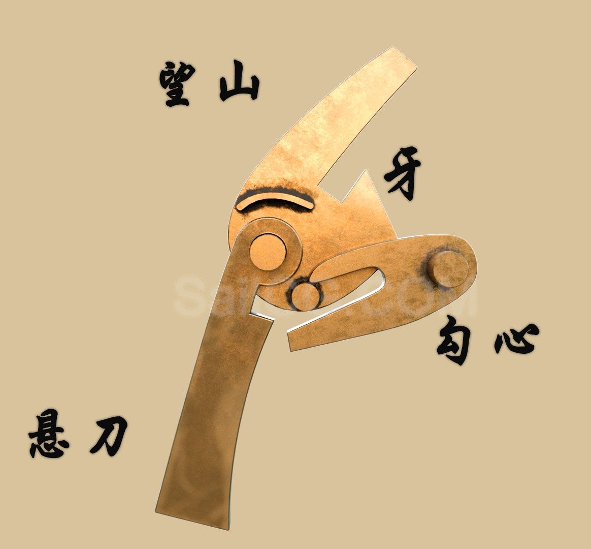

弩机的结构很简单,主要零件只有3,如图。
登录/注册后可看大图
0 L! ]3 c+ F) Y) a3 M! n2 Y
悬刀:相当于现代手枪上的扳机,扣动它的时候,弩就发射了
勾心:连接悬刀和牙,是实现弩机功能的关键零件
牙:用于钩住弦
望山:用于帮助瞄准
其中,望山和牙是一体的,所以弩机主要零件只有3个,这3个零件都如此的简单,可见古人的智慧非凡。
上弦的时候,牙钩住弦,弓的张力使得弦对牙有一个拉力,这个拉力给牙一个扭矩。勾心则阻止了牙的旋转,并把力传给了悬刀,如图。
