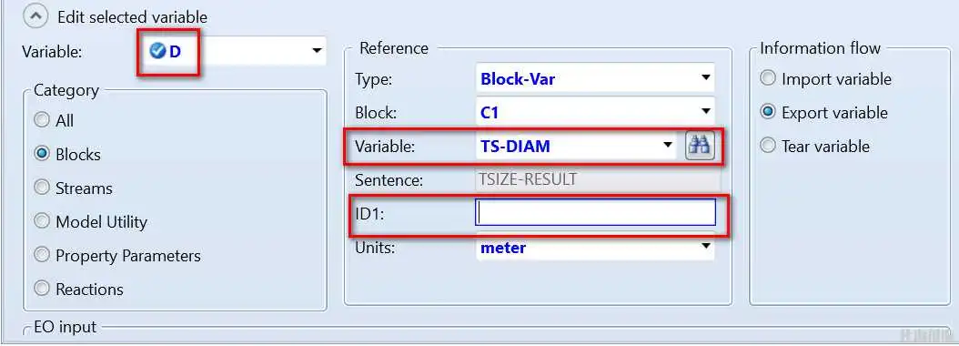

请问各位aspen8.6 中calculator中塔径这一变量如何定义?reference中的变量名称是 TS-DIAM么?那此时ID1要输入什么值呢?

他应该都有解释吧,TS-DIAM,貌似是tray sizeing的板径,你看仔细是不是最小直径,估计你想选的是TR-DIAM ,tray-rating的塔径吧,至于ID1,填写的是你在tray-rating里新建的那个代号。就是点tray-rating->new后要  详情 回复 发表于 2018-12-10 10:14

简介--酱鸭楠 发表于 2018-12-10 09:20 RT 他应该都有解释吧,TS-DIAM,貌似是tray sizeing的板径,你看仔细是不是最小直径,估计你想选的是TR-DIAM ,tray-rating的塔径吧,至于ID1,填写的是你在tray-rating里新建的那个 ...-登录查看全文

简介--zhxbkofkyo 发表于 2018-12-10 10:14 他应该都有解释吧,TS-DIAM,貌似是tray sizeing的板径,你看仔细是不是最小直径,估计你想选的是TR-DIAM ... 噢噢懂了 我就是想选 tray sizing的计算值,然后用calculator输出 ...-登录查看全文
