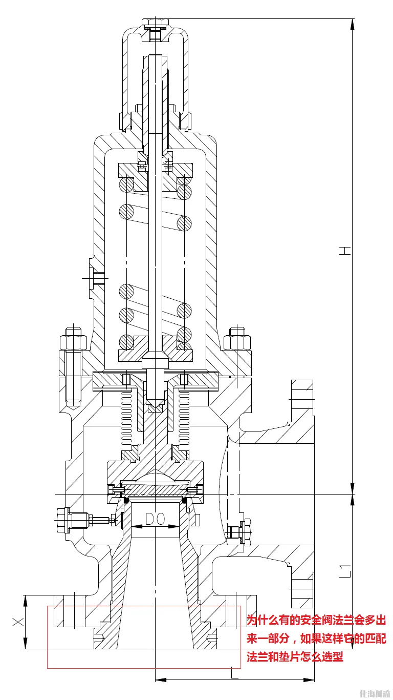

为什么有的安全阀入口法兰面不是平齐的(见附图),比连接法兰高出一部分(这种安全阀的匹配法兰和垫片如何选择),而有的入口法兰面是平齐的,新人求教。

介质不与安全阀壳体接触,如图安全阀的喷嘴与保护套一体,安全阀前的介质直接进入内件的喷嘴,适用于压力高(第二种);第一种齐平法兰面那点介质还有一部分与法兰接触,容易腐蚀,适用于压力低

安全阀的进出口法兰的连接形式也是符合相应的法兰标准,一般来说都是采用RF面连接方式。配对法兰和垫片按照正常配管选用。

第二张图中多出了一部分,是不是就不是常规的法兰了呀
发表于 2018-12-9 23:11:46
第二种看结构应该属于特殊法兰了(凸台超厚),具体还是要看尺寸,有的总图示意图做了夸大处理。  发表于 2018-12-10 08:42

第一种RF法兰 RF为凸面法兰,可以用于PN1.6~PN10MPA。

我在氢气高压安全阀见过就是图二的凹凸面,

安全阀一般都是进出口的法兰连接形式不一样,有的进口压力高,所以选用的标准和出口不一样,总体来说应有标示,按对应标准就可以配套法兰、垫片等。

子母扣法兰,干过的氢气管道有选用的,用八角垫片就可以
