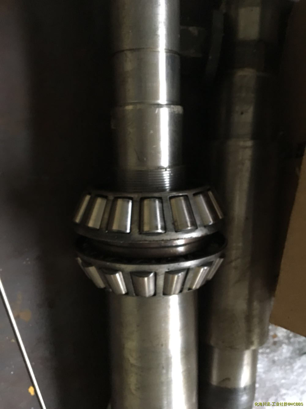

泵轴承安装有问题吗?请高人指点一下,泵轴叶轮锁紧螺母断了。

泵轴材质,螺纹规格,叶轮材质,螺母拧紧扭矩提供一下

2205材质叶轮苏尔寿ZF系列的泵

介质温度多少

叶轮螺母处螺纹断裂与轴承没有直接联系,应该是叶轮螺母处的问题,相同螺纹的叶轮螺母比一般8.8级螺栓拧紧力矩小很多

25-30度左右

圆锥滚子轴承,现在这种安装方式没有问题。
其实也可以提供几张叶轮螺母及轴的照片方便分析

压盖调节游隙

圆锥棍子轴承看起来安装没问题

我觉得也没有什么问题就是想探讨一下,压力比较高达到65公斤,转速比较高,腐蚀比较严重

为什么不背对背安装,以提高轴的刚度,难道轴摆动利害,角位移较大?
