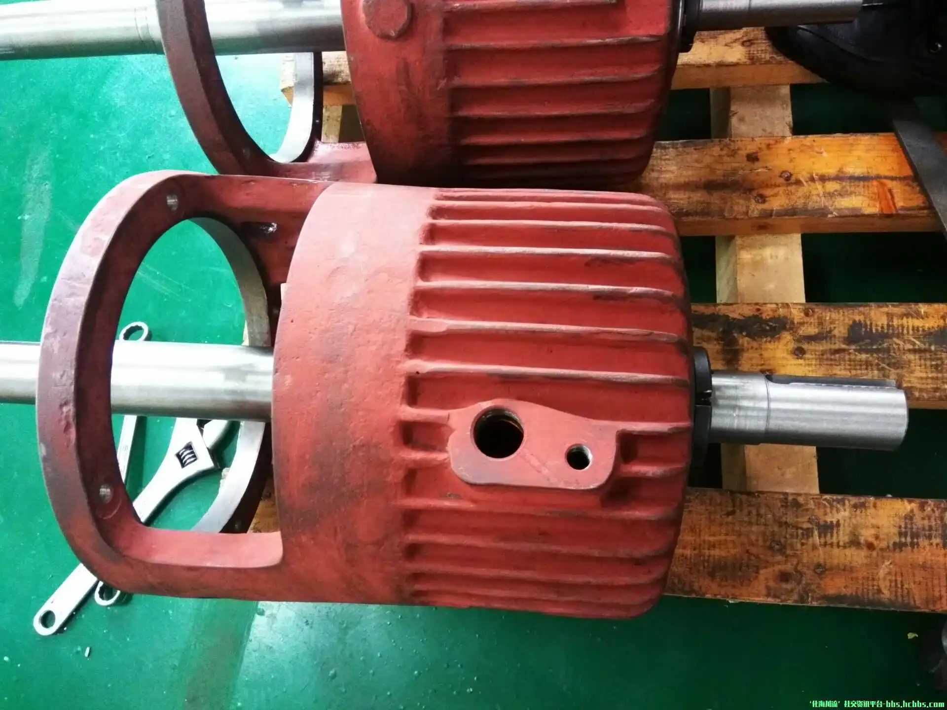

老AY油泵 轴承箱 带甩油环 的结构  顶部只有放气塞孔和侧面的油标油杯孔,怎么使得甩油环落到轴槽中,有经验的说下

装配的时候,注意不要将甩油环压在轴承外圈与托架之间,装配到位后,通过放弃塞孔观察后用两个限位杆拨到前后两个油槽中,最后拧紧限位杆!

”注意不要将甩油环压在轴承外圈与托架之间“,没看懂意思?  详情 回复 发表于 2018-12-3 14:15

放平泵拨开,再装上限位杆即可!
发表于 2018-12-3 18:54:10
操作者说,看不见,孔太小,怎么拨  详情 回复 发表于 2018-12-3 19:30

操作者说,看不见,孔太小,怎么拨

铁条,打上手电

甩油环外径比轴承外径小,容易进入轴承托架的装配孔内,相当于垫子,容易压住,造成轴承装配不到位和环的损坏!
