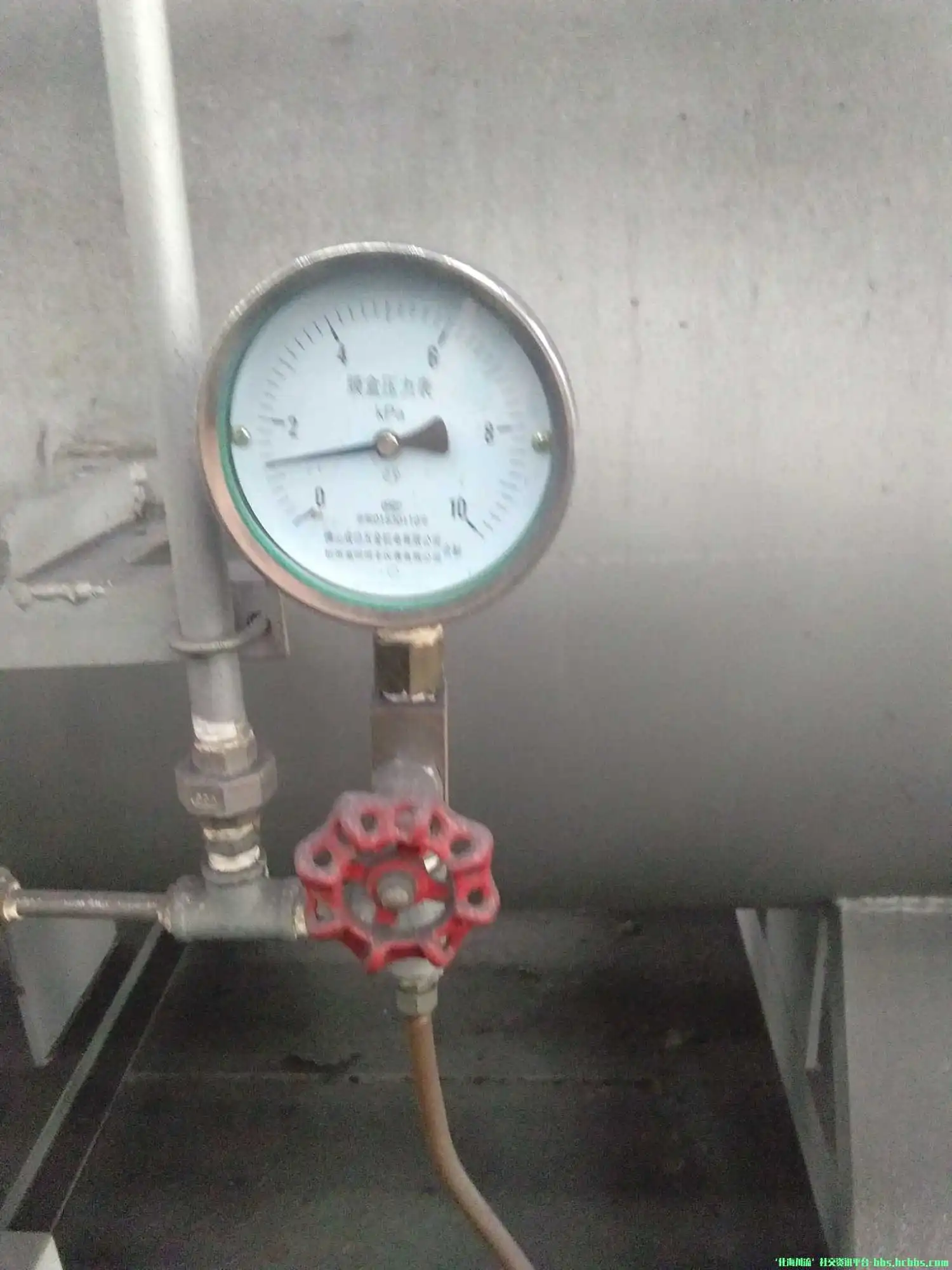

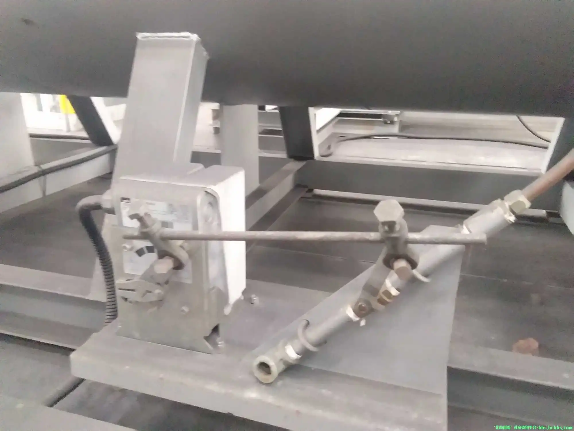

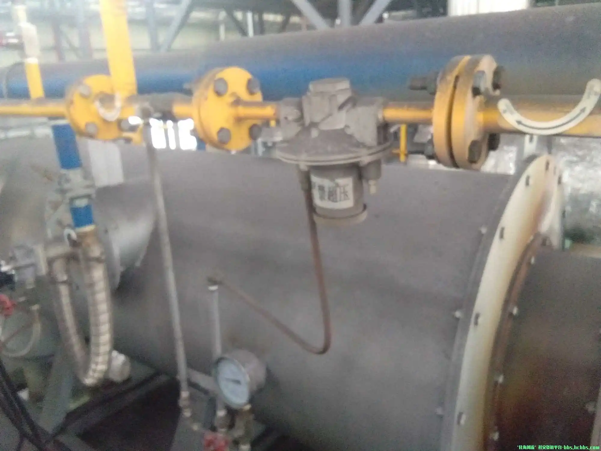

我最近做一个设备,废气处理器,通过燃气烧嘴把丙烷和空气混合点燃废气,使其完全燃烧。,但是有一个系统没明白,燃气管道上有个比例阀,空气管路上接一路与燃气管路相通。检测压力,通过这个来调节燃气比例?没明白,海川仪表的大神有会的吗?

wx_路灯227227VIP会员 VIP会员 | 显示全部楼层       最后访问IP广东省
看不到整体配管呢
发表于 2018-12-1 23:13:27
类似于老式的家用喷雾器,靠气流的高速流动,将物料带出并喷入。
发表于 2018-12-2 09:46:48
海川工程师(荣誉)  |  头衔:  TA未设置
  燃烧喷嘴的燃料喷入量是由喷嘴前的压力控制的。压力高进入的燃料就多,压力低进入的燃料就少;
  燃烧需要的空气必须和燃料保持一定比例,空气少了燃烧不全冒黑烟,空气多了燃烧不稳定,容易在喷嘴口爆燃或少喷嘴;
  图中的比例阀其结构和常见的自力式调节阀很接近,不过采样管不是接在空气管道上,而是接到燃料管上。根据燃料压力调节空气控制阀,使空气量和燃料量(实际是燃料压力)保持一定比例。
