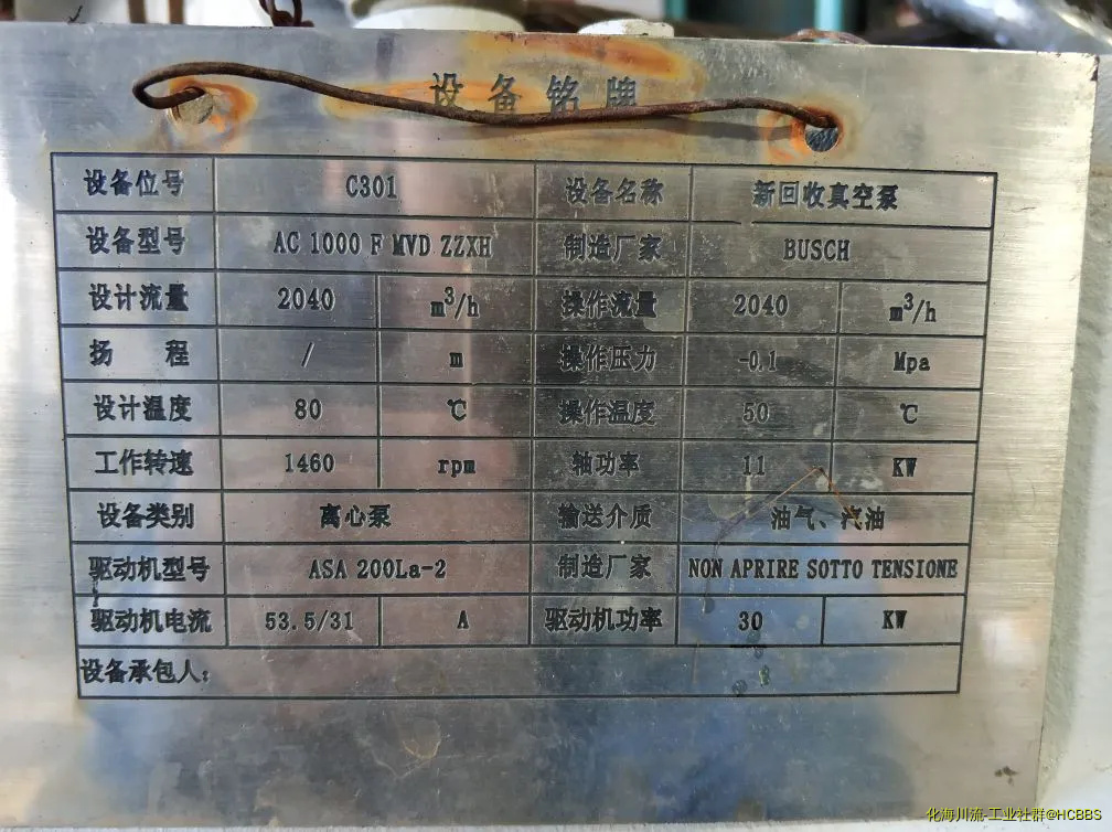

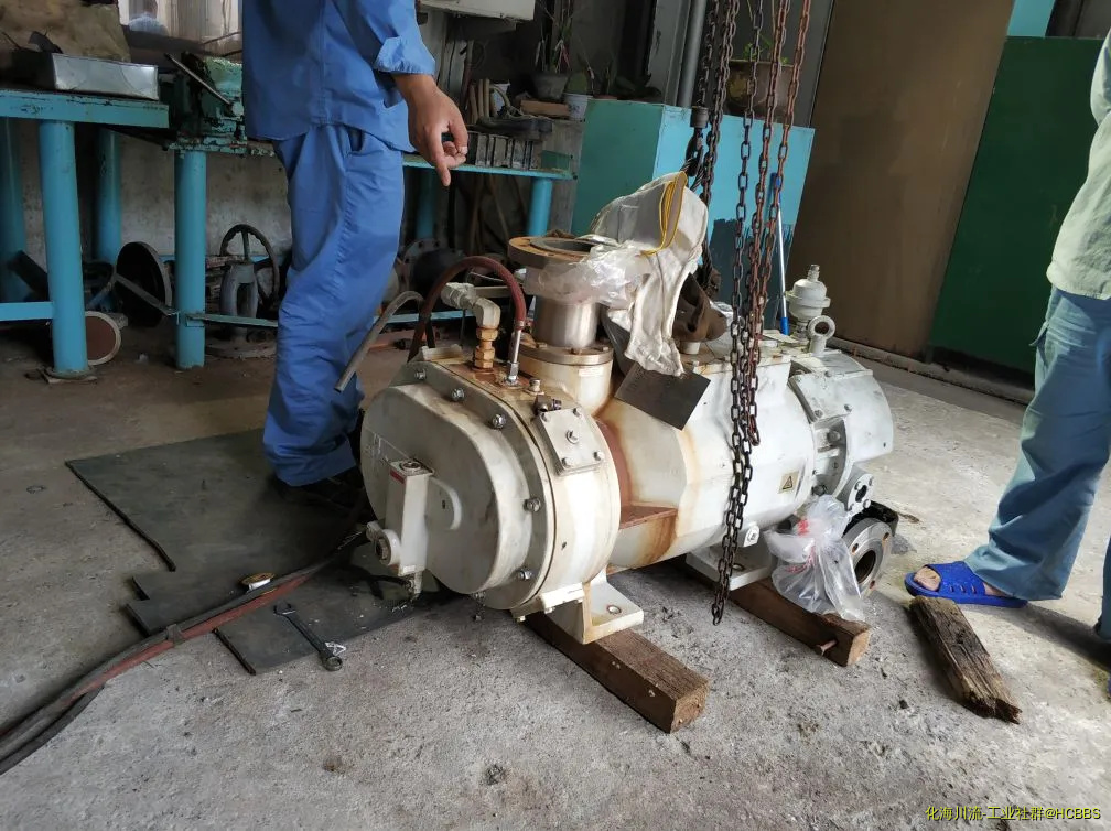

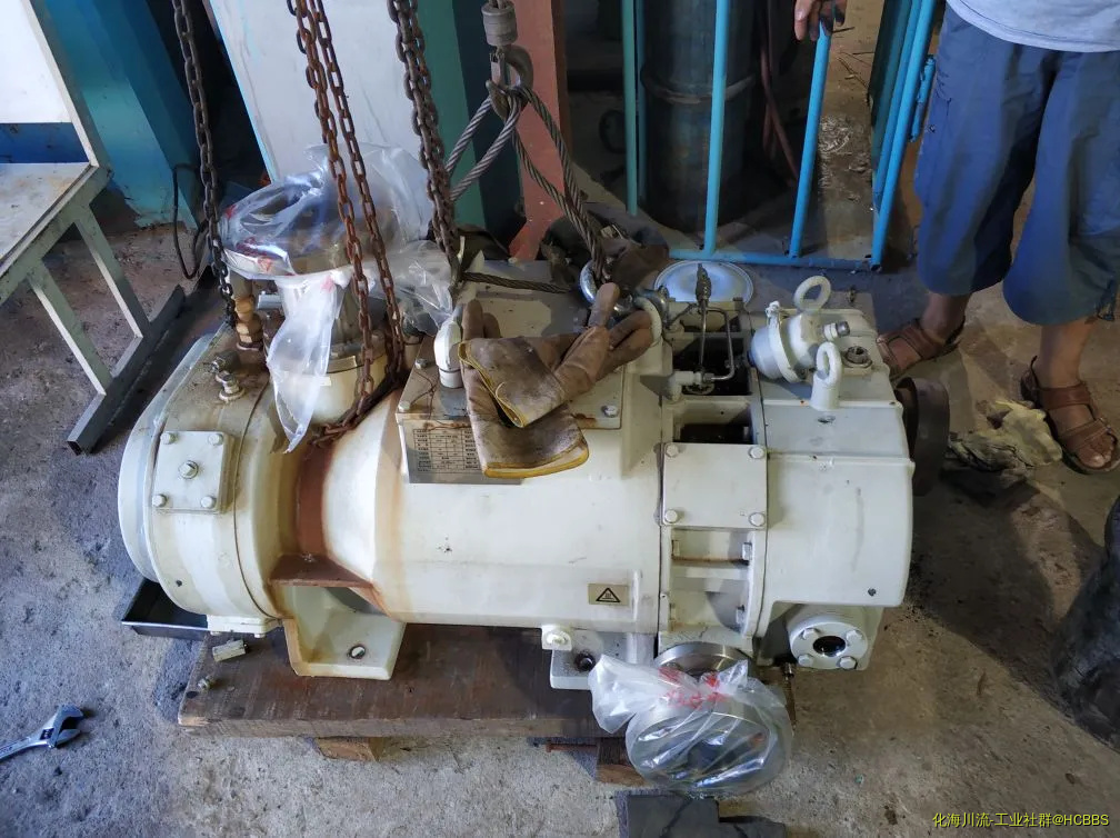

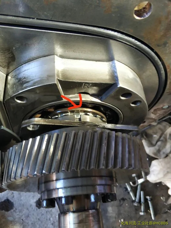

题外话,进口泵内部结构真是漂亮(见识少)。上次泵大修过,这几次开的时候发现润滑油没有了,加完不就就没有了咋回事

不是漏油,被抽走了把

是不是油封漏油了,可以观察下排气口是否有油!

怎么看也不像台离心泵啊!
发表于 2018-11-29 08:48:55
是台螺杆压缩机,只是按照设备管路分类归到离心泵类别中  详情 回复 发表于 2018-11-29 08:51
参与人数 2财富 +6 收起 理由
156026692 + 3 积极参与
3983596_FPPZ + 3 积极参与
yaohaying72VIP会员 VIP会员 | 显示全部楼层       最后访问IP山东省
铭牌信息错误了吧?
发表于 2018-11-29 08:49:16
参与人数 2财富 +7 收起 理由
156026692 + 2 积极参与
3983596_FPPZ + 5 没有错
荣誉会员  |  头衔:  TA未设置
yaohaying72 发表于 2018-11-29 08:48
怎么看也不像台离心泵啊!
是台螺杆压缩机,只是按照设备管理分类,归到离心泵类别中

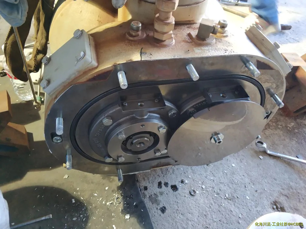

润滑油和工作腔体不通吧?
发表于 2018-11-29 09:04:17
一种推测,没见结构图哈  详情 回复 发表于 2018-11-29 09:14

月几望VIP会员 VIP会员 | 显示全部楼层       最后访问IP广东省
内漏,漏到泵腔里面,然后和排气一起排走了,这样子的话就是活塞环的密封不好
发表于 2018-11-29 09:15:57
参与人数 3财富 +15 收起 理由
156026692 + 5 积极参与
3983596_FPPZ + 5 积极参与
泡沫_ZPTK + 5 积极参与
wx_文航476476楼主 VIP会员 VIP会员 | 显示全部楼层       最后访问IP北京市
没有活塞环,这是螺杆的
那2端轴承和泵内腔转子是用什么密封的

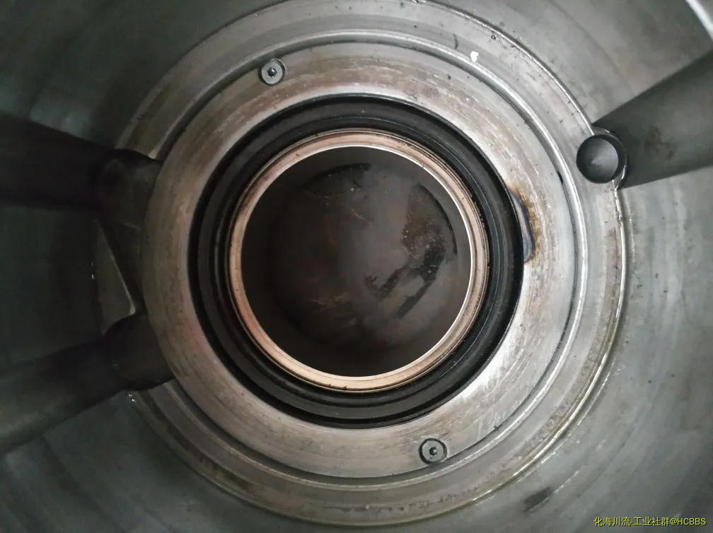

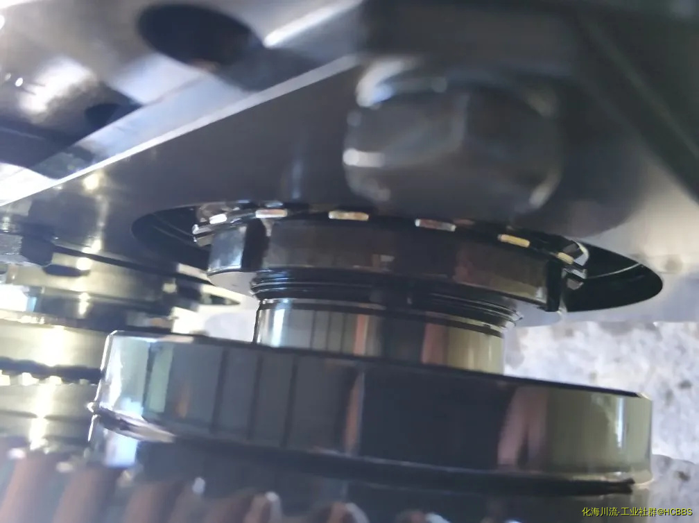

拆检了确认是机械密封静环碎裂
发表于 2018-12-7 09:55:29
泡沫_ZPTK + 5 积极参与
可能是压缩量过大,密封端面有过热痕迹
发表于 2018-12-7 09:56:09
泡沫_ZPTK + 5 积极参与
午夜阳光_RWPPVIP会员 VIP会员 | 显示全部楼层       最后访问IP安徽省
是不是回油不畅导致的
