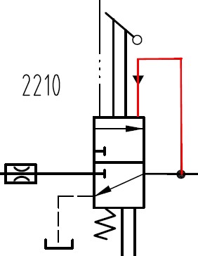

危急遮断油门上那条标红的管道,其作用是什么呢,请各位大神解答!

默默地问一声是速关油吗?

qq_度心359359楼主 VIP会员 VIP会员 | 显示全部楼层       最后访问IP山西省
速关油回至危急遮断油门的作用是啥呢!

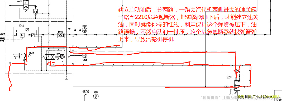

XAL25VIP会员 VIP会员 | 显示全部楼层       最后访问IP浙江省
发表于 2018-12-5 16:19:10
厉害厉害
