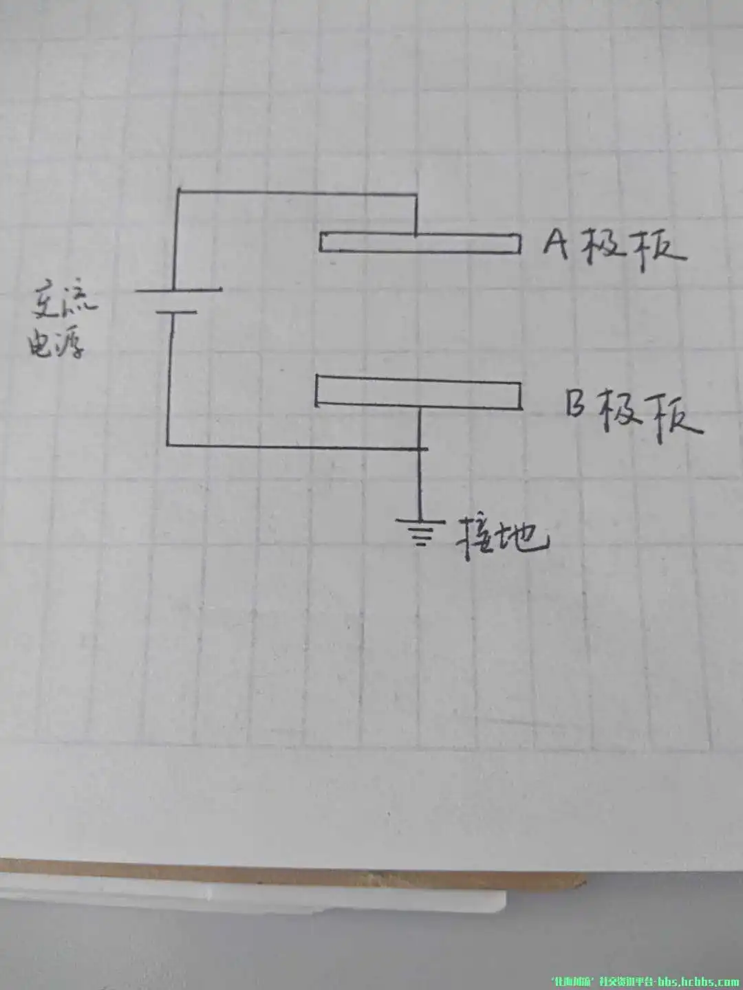

交流电源加在如图所示的A,B两块极板上,请问:1.AB极板之间的电场方向是不是周期变换的,就是由A到B,由B到A周期变换?
2.是不是A极板是正极也是负极,B极板也是正极负极(因为是交流电源)?
2.B极板接地,电压始终是0 伏吗?
电气知识疑惑,还请指教,谢谢。

大致上应该是没错的~
接地了所以我们管他叫对地电压是0。

一、AB极板之间的电场方向是周期变换的,就是由A到B,由B到A周期变换。
二、如果电源本身不接地,则可以选择一个极板接地。
