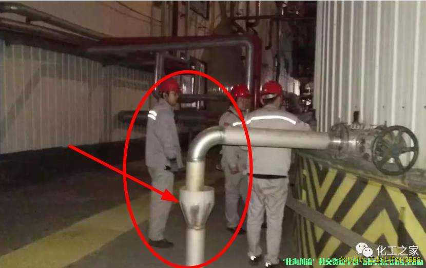

[资源分享] 这个排污收集口设置这样高,合理不??

为什么不合理,挺好的呀
发表于 2018-11-22 08:04:32
排放口的液底标高高于收集口,功能应该能够实现。
但收集口的选型有问题,若排放口阀门控制不好,可能造成液泛。
发表于 2018-11-22 08:51:42

难道这里容易被水淹吗?

小小化工工程师 发表于 2018-11-22 08:04
为什么不合理,挺好的呀
减少弯腰动作,也是一个劳动保护设计吗?

智者明 发表于 2018-11-22 08:51
排放口的液底标高高于收集口,功能应该能够实现。<br />但
收集管要比排放管打一个规格没?

幸好有你 发表于 2018-11-22 09:04
难道这里容易被水淹吗?
恰恰相反,彻底的雨污分离
发表于 2018-11-22 09:57:58
唉,老鱼头。。。 容易被水淹,所以才把排污口提高,防止雨水淹进来,再从这个口子流进去。。。  详情 回复 发表于 2018-11-22 15:41
1.位置,没问题,挺合理的 2.泄放管与漏斗比例有点问题,漏斗有点小,容易溢流

沙漠里的游鱼 发表于 2018-11-22 09:57
恰恰相反,彻底的雨污分离
唉,老鱼头。。。

幸好有你 发表于 2018-11-22 15:41
唉,老鱼头。。。<br /><br />容易被水淹,所以才把
这个得多大的雨

地势低洼也可能  详情 回复 发表于 2018-11-23 09:06
海川顾问组(海友)  |  头衔:  【海川资深技术人员】
地势低洼也可能

这个没有问题,这个阀门平常也是常闭的,另外我们一般阀后会加八字盲板。这个罐的体积应该不大。

我觉得,这个设计很合理。
什么水淹之类的,那可能是百年一遇的大洪水吧。工厂选址的时候,是充分考虑过这些因素的。

设计脑子里有水吧

为什么这样说呢
是不是有规定高度?

不合理,标准得高管口150
