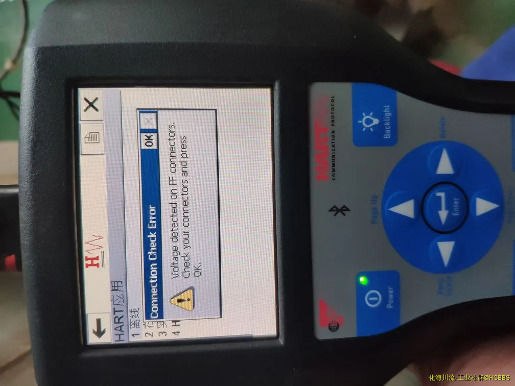

[讨论] 475通讯不上这是什么意思?

加没加250欧姆回路匹配阻抗

小新子。楼主 VIP会员 VIP会员 | 显示全部楼层       最后访问IP辽宁省
逍遙騰龍 发表于 2018-11-20 16:27
加没加250欧姆回路匹配阻抗
,直接连io柜不用家电阻吧。
加没加250欧姆回路匹配阻抗
扣电池以后就不链接不上了,以前能链接

adoupcVIP会员 VIP会员 | 显示全部楼层       最后访问IP亚太地区
看下线是不是插ff上了。
adoupc 发表于 2018-11-20 17:30
看下线是不是插ff上了。
上面的插头可以插hart和ff

天天向上_NCLKVIP会员 VIP会员 | 显示全部楼层       最后访问IP河北省
操作手册上说,使用说时回路需串联280欧姆电阻。

ゞ①點ゞVIP会员 VIP会员 | 显示全部楼层       最后访问IP四川省
那两条线插在FF协议端子上了
发表于 2018-11-21 12:18:47
没点开图片,好像确实是插在FF接口上了
发表于 2018-11-22 09:34:37
liunianyishiVIP会员 VIP会员 | 显示全部楼层       最后访问IP辽宁省
插线孔那有一个可以拨动的板,你现在孔是FF,把那个板子扒拉一下HART孔就出来了

凹刀大侠VIP会员 VIP会员 | 显示全部楼层       最后访问IP山西省
是第一次用?还是用过?如果以前是好的,那你找一块支持HART协议的其他表试一下,如果可以,那就是表的问题,如果不行,那你返厂吧

李淳风VIP会员 VIP会员 | 显示全部楼层       最后访问IP天津市
你这插到基金会总线上面了

l847795134VIP会员 VIP会员 | 显示全部楼层       最后访问IP山东省
海川硕士一年  |  头衔:  【自控专业从业者】
通讯不上的话说明通讯电阻小了,可以串电阻使用啊,卡件上有时候也需要串电阻的

冰雪087VIP会员 VIP会员 | 显示全部楼层       最后访问IP浙江省
接线插入到FF插口了

童心_YWUEVIP会员 VIP会员 | 显示全部楼层       最后访问IP广东省
挂柜子这边试试,要不旧串联一个250欧姆电阻试试
