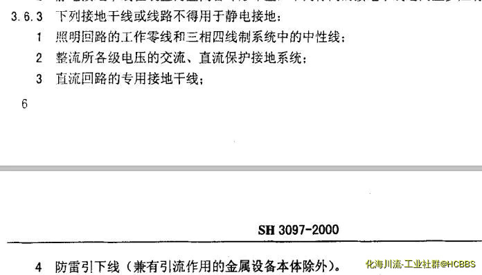

各位大侠,人体静电消除器与防雷接地线不能共用出自哪个标准?多谢!

人体静电消除器,通常与接地桩或接地网连接,你可以查一下这个标准(防止静电事故通用导则)GB 12158-2006

多谢,这个标准上没有相关内容。我看一些厂家的说明要求不得与地网连接,一个安监总局的专家也说不可以。

你在查一下这个规范吧 SH3097-2000《石油化工静电接地设计规范》  详情 回复 发表于 2018-11-20 14:11

多谢指导!

多谢!
