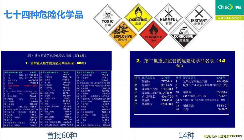

哪些工艺要上sis,工艺里的哪些参数要上sis,如果控制点很多,是全部都上,还是部分上。现在在做一个氯化工艺,氯气与铝反应生产三氯化铝,了解的大师可以以这个为例子讲解一下控制要求,万分感谢!

安监要求涉及到“两重点一重大”的必须要上SIS。

安监总局116号文件的氯化工艺是这么说的:氯化是化合物的分子中引入氯原子的反应,包含氯化反应的工艺过程为氯化工艺,主要包括取代氯化、加成氯化、氧氯化等.而氯化工艺是15个必须上SIS的危险工艺之一。具体点位你到这里来问是没有用的。必须要有资质的第三方机构,给你们出具图纸。按图纸施工,采购经过认证的仪表及SIS系统(据说浙大中控经过认证了,也不知道真假,其他都是进口货了)。还剩几个月了,再不整改就等着关门。
