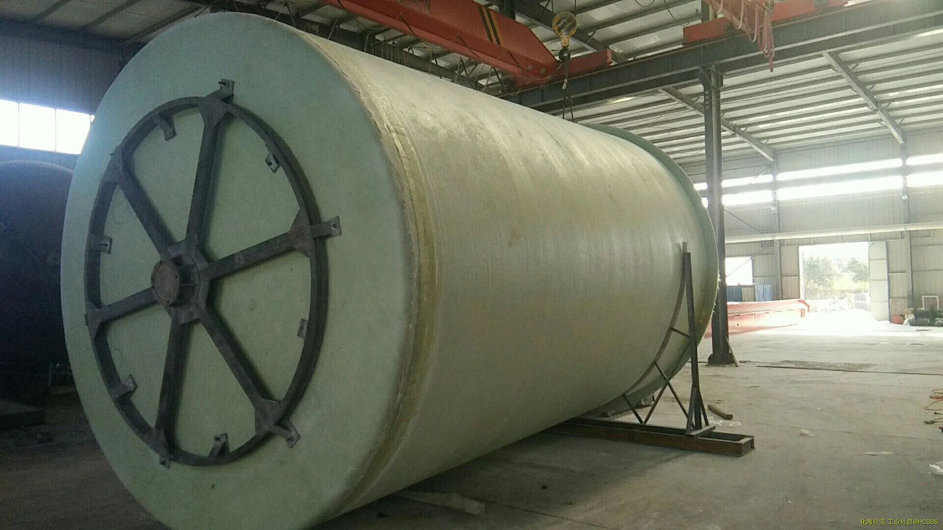

内衬采用光固化片材,施工简单,耐腐蚀,高强度,耐磨损,耐冲刷。 151808745365123143.webp 0.webp 1.webp 微信图片_2018061410053214.webp

华宝新材料VIP会员 VIP会员 | 显示全部楼层       最后访问IP福建省
同样带有搅拌装置(硫酸铝储罐),用光固化片材方案,几年了设备完好 IMG_20180117_163732.webp IMG_20180126_103812.webp IMG_20180209_164714.webp 0.webp
