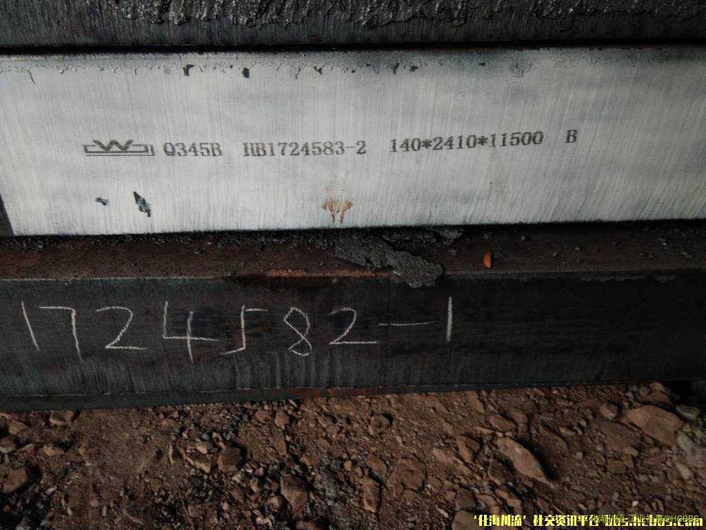

根据200891日实施的《GB 713-2008锅炉和压力容器用钢板》的新分类,16Mng16MnR19Mng合并为Q345RQ345R是普通低合金钢,是锅炉压力容器常用钢材,交货状态分:热轧或正火,属低合金钢。性能与Q345(16Mn)的(16mm钢板的屈服强度大于345Mpa)性能相近,抗拉强度为(510-640)之间,伸长率大于21%,零度V型冲击功大于34JQ345R工艺参考标准GB713-2014 Q345B-140.jpg Q345R-50.jpg 切圆2.jpg
