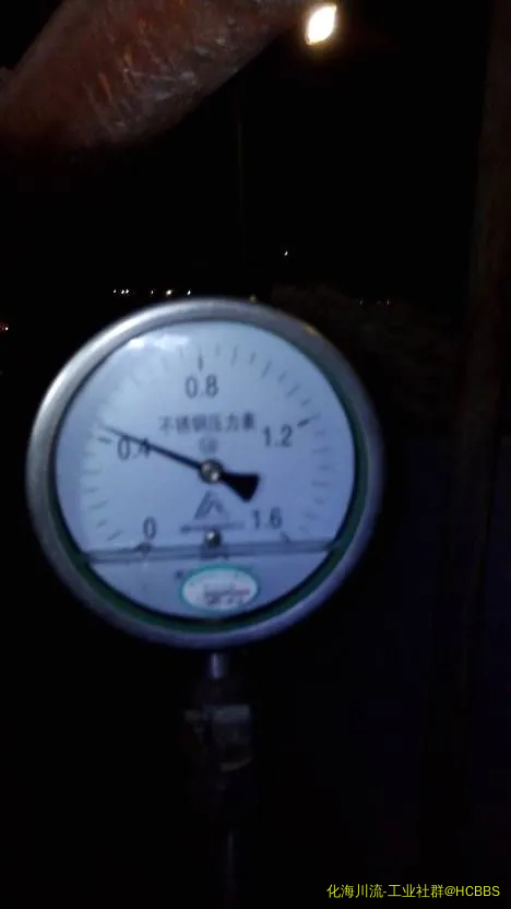

  气体压力测量用压力表和液体压力测量用压力表有没有区别,能不能通用?或者说在压力表选择上要注意什么?

1、气压表微压的不可以测量液体,微压气压表是用膜盒(1kPa到60kPa)作为测量元件的,不可以测液体。
2、量程在100kPa以上的没有腐蚀性,气压表或液压表可以使用的介质可以通用。
3、特殊气体的压力表要经过特殊处理,有专用的如乙炔压力表、氧气压力表、氮气压力表等,液压的不可以替代。

除了几种有特殊应用的,大部分压力表液体和气体可以通用

这个可以通用,特殊介质需要了考虑接液材质入测量氧气的

普通气体和普通液体可以的,有腐蚀的,要考虑,有禁油的也要考虑。
