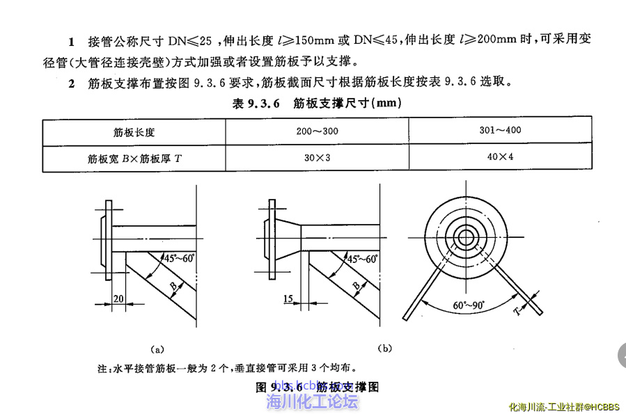

问下:封头上有个DN25的接管开口,竖直开孔。这种情况需要设置3个加强筋么?标准上是推荐,小接口可能会不稳,需要设置,大的接管垂直开孔,还需要么设置么?就好像:一只笔放在地上,不稳,把底部焊接,稳一点了,但是遇到点冲击,还是会倒。于是加筋板,两个或者三个,,便稳了。可是如果尺寸大一些,不是笔了,我感觉听挺稳的啊,为啥需要设置呢?

三个固定平衡性更好,这么小的接管用三个有些浪费和不好看,建议外伸短些,如果很长,那么还是三个固定下吧,供参考。

一般不是两个加强筋吗

水平的两个+管自重也相当于三个。这是静定静不定的问题。  详情 回复 发表于 2018-11-13 08:43

xzyangdaolin 发表于 2018-11-13 08:20
一般不是两个加强筋吗
发表于 2018-11-13 08:43:36
接管设置加强筋,作用是增加接管的稳定性。
楼主所说的,已经焊接了,立在那儿很稳固了,这个说法也没错
但是那只是制造完毕的状态,并不是接管的工作状态,工作状态的接管承受的载荷是制造完毕状态的N倍,
在运输或吊装过程中发生碰弯了撞断了也不是小概率事件
而且随着接管长度的增加,上述风险发生的概率会明显增大
所以,安全起见,设置筋板是很有必要的。
具体加几根,要根据接管规格和长度来确定,这方面实际的工程经验很丰富,虽然容规,150之类的法规标准中没有给出具体要求
但找找相关行业的标准或推荐性标准,有很多具体数据可以参考
