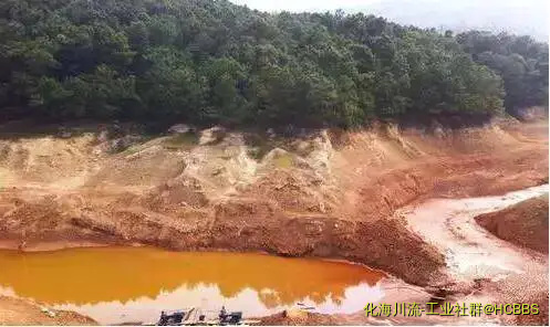

时间     2011年8月
过程     2011年8月,有人爆料,5000吨铬渣倒入水库,事后云南曲靖将受污染水排入珠江源头南盘江。新华社“中国网事”记者赶赴曲靖,就此事进行调查核实。随后爆出“死亡村”、倾倒和无防护堆放铬渣的真相引发各大新闻媒体的专题报道。

原因     云南陆良和平化工有限公司为了节省运费,将本应送往家专业处理厂剧毒废料,随意丢弃在了曲靖市麒麟区的多个地点,总量达到了5222.38吨,污染倾倒点土壤9130吨,和叉冲水库约4.3万立方米水体,并造成附近牲畜死亡。而紧邻珠江源头南盘江,陆良和平化工厂堆放了 17年的剧毒化工废料铬渣,最多时达28万吨。被污染的积水潭中,蓄水100亿方左右,残留水的颜色让人震惊。

曲靖铬渣污染事件始末
2011年9月4日下午,距发现铬渣污染事件两个月后,云南曲靖官方召开新闻发布会,向媒体通报了铬渣污染事件处置情况。
  通报称,目前,已有8名企业相关责任人被处理,南盘江除铬渣堆场边局部河段出现六价铬略有超标外,其余河段六价铬均达到Ⅱ类标准。对堆存铬渣的处理,已经按照铬渣渣场管理及处置方案要求,采取高围墙、全覆盖、防渗漏等防范措施做好密闭式封存,已加高了围墙,石棉瓦覆盖已完成,防渗漏采取帷幕灌浆处理,该工程9月10日前可完成。2012年年底前,曲靖将完成14.84万吨铬渣无害化处理。
  2011年8月12日,《云南信息报》首度披露了发生在曲靖市麒麟区越州镇的村民遭受化工废料铬渣的污染侵害情况,各种传言在网络上被疯狂转载。一则“云南5000吨剧毒铬渣倒入水库,污水威胁珠江源头”的消息受到众多网民关注,帖子爆料,5000吨铬渣倒入水库,受污染水将排入珠江源头南盘江。
  之后不久,曲靖市人民**网站上公布了对此事件的处理情况。根据官方说法,2011年6月12日上午,麒麟区三宝镇张家营村委会湾子村的群众反映部分放养的山羊死亡,经当地畜牧兽医站和环保所确定,山羊系中毒死亡。据调查核实,事件系承运人非法倾倒铬渣所致,自2011年4月,兴义三力公司的两名运输司机吴兴怀、刘兴水为节约运输成本多次将铬渣倾倒在麒麟区三宝镇、茨营乡、越州镇的山上,共计140余车,其中茨营乡1车、三宝镇40车、越州镇100余车,累计铬渣倾倒总量5222.38吨,共造成倾倒地附近农村77头牲畜死亡,叉冲水库4万立方米水体和附近箐沟3000立方米水体受到污染。

事件发生后,陆良县环保局对陆良化工实业有限公司依法处以罚款30万元,并命令该公司全面停产。
  2011年8月14日,国家水利部珠江水利委员会一行4人的专家组对曲靖的三宝镇张家营村、越州镇黄泥堡村,还有麒麟区铬渣非法堆放点进行了核查。一是实地核查铬废料堆放点,二是对可能造成水体污染的地方进行土质、水体取样。
  2011年8月15日,有媒体披露“云南省陆良化工实业有限公司后门一个露天铬渣堆放处还堆放有28.84万吨铬渣,这个堆放处距南盘江只有一条土路之隔。”曲靖市**新闻办相关负责人解释称,28.84万吨为过去20多年间累积遗留下来的铬渣总量,其中14万吨已经过处理,目前的堆放量实为14.84万吨。随即,绿色和平组织就此赶赴云南,开始了为期9天的走访。8月18日,环保部调查组抵达曲靖,对铬渣污染情况展开进一步调查。
  2011年8月19日,有媒体记者调查曝出,与非法倾倒铬废料的厂区相邻的小百户镇兴隆村,牲畜不敢放到江边,很多村民莫名得病,30多人得了癌症,8年有11名村民因癌症死亡。对此,曲靖卫生局局长在9月4日的发布会上回应,尚无证据证明村民患癌与铬渣堆放有直接联系。
  2011年8月30日,绿色和平组织在北京发布了调查报告,据报告显示,绿色和平组织监测到的只是南盘江小范围的水质受到污染,受污染的水尚未影响到下游珠江的水域。
  2011年9月1日,国家环保总局决定,停止受理审批云南省曲靖市所有工业建设项目环境影响评价文件,直至该市全部完成非法倾倒铬渣和被污染土壤的处置工作,以及其它整改要求。
  曲靖“铬渣污染事件”曝光后,该事件是否存在*员渎职嫌疑也成为了舆论的焦点。对此,曲靖官方9月4日在新闻发布会上表示,当地纪检部门已介入调查。待调查结束,将依纪依法对有关责任人给予相应的党纪政纪处分,涉嫌违法犯罪的将移送司法机关依法处理。
