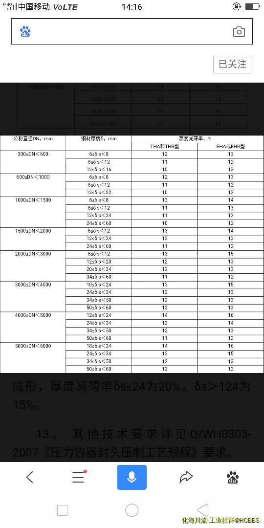

压力容器计算封头要不要减去封头的成形减薄率

3
qq_钝感力【insensibVIP会员 VIP会员 | 只看该作者       最后访问IP青海省
简介--你说的是锥形还是椭圆,还是平盖-登录查看全文

chintwei楼主 VIP会员 VIP会员 | 只看该作者       最后访问IP浙江省
简介--椭圆计算强度 需要减去减薄率-登录查看全文
发表于 2018-11-10 14:25:11
一般存在过渡的地方才会提出减薄量,这也是封头限制开孔的范围因素之一。 当封头上开孔计算时,此处应考虑到最低最小成型厚度后计算,用在腐蚀余量上再加(减薄量-负偏差)。 经常设计的人有这个觉悟。  详情 回复 发表于 2018-11-10 14:30

简介--本帖最后由 zjq1962 于 2018-11-10 16:01 编辑 我审过的图中常见下面二种做法:一是图样上封头标注的厚度尺寸是:投料厚度(最小成形厚度),在计算时,名义厚度输入投料厚度;将减薄量+腐蚀裕量的和作为腐蚀裕量 ...-登录查看全文

不过按第二种输入好多更计算不过,计算说明书的形成在换证时老师提出过,必须要以名义厚度(图纸厚度)的数值存在。 还是第一种合理些,我们是腐蚀余量那里输入 腐蚀+减保量-负偏差  详情 回复 发表于 2018-11-10 15:31

简介--zjq1962 发表于 2018-11-10 14:40 我审过的图中常见下面二种做法:一是图样上封头标注的厚度尺寸是:投料厚度(最小成形厚度),在计算时,名 ... 不过按第二种输入好多更计算不过,计算说明书的形成在换证时老师提 ...-登录查看全文
发表于 2018-11-10 15:31:56
我们是腐蚀余量那里输入 腐蚀+减保量-负偏差 为什么要减负偏差?  详情 回复 发表于 2018-11-10 15:58

简介--kareale88 发表于 2018-11-10 15:31 不过按第二种输入好多更计算不过,计算说明书的形成在换证时老师提出过,必须要以名义厚度(图纸厚度)的 ... 我们是腐蚀余量那里输入    腐蚀+减保量-负偏差 为什么要 ...-登录查看全文

负偏差本身就带 那里有个方框不用打钩。  详情 回复 发表于 2018-11-10 17:31
简介--zjq1962 发表于 2018-11-10 15:58 我们是腐蚀余量那里输入    腐蚀+减保量-负偏差 为什么要减负偏差? 负偏差本身就带  那里有个方框不用打钩。 ...-登录查看全文
