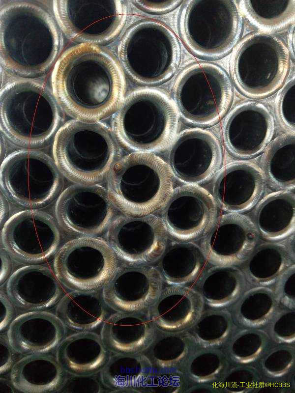

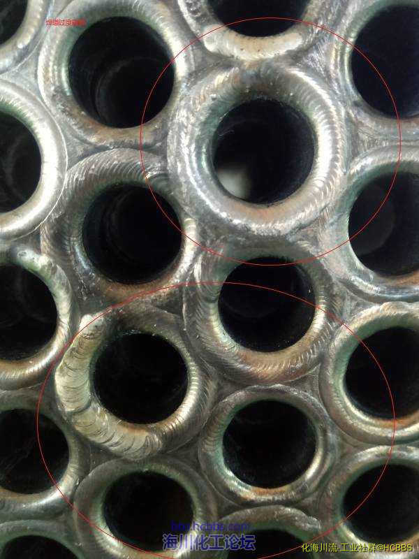

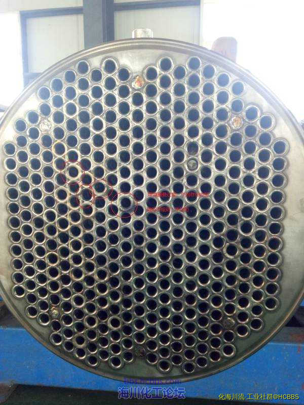

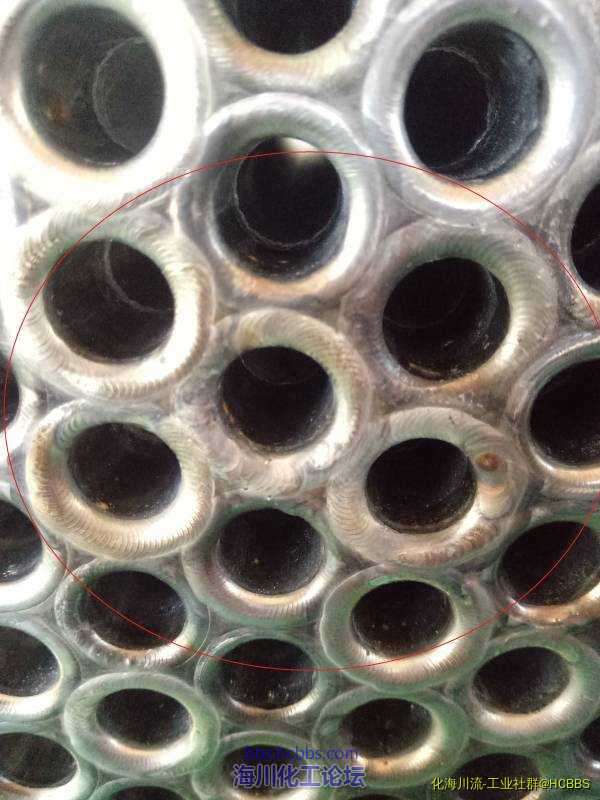

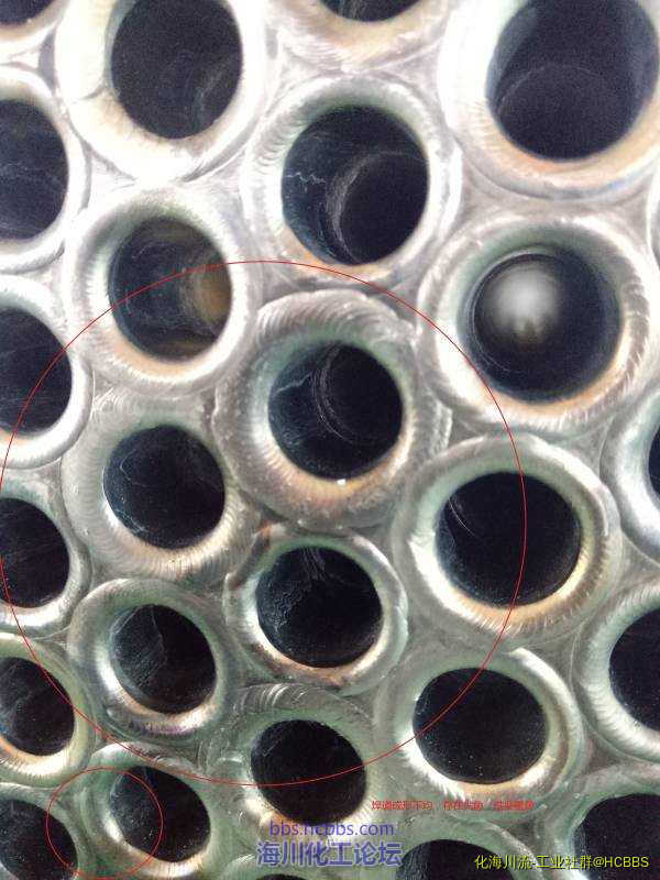

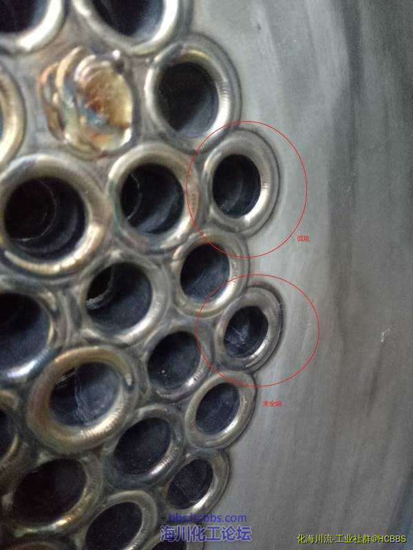

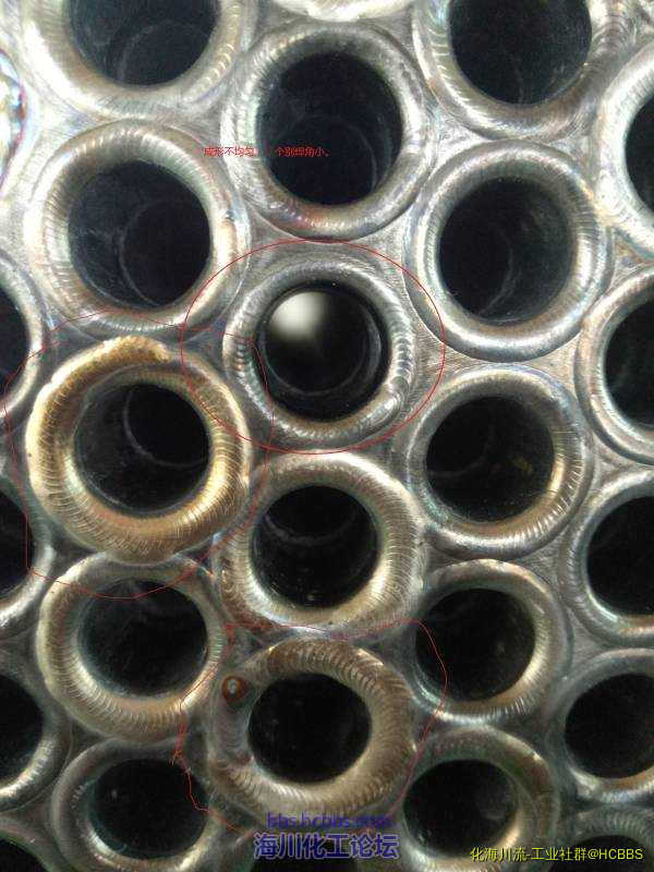

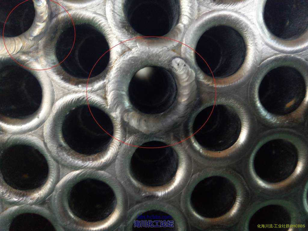

设备是管壳式换热器,类似于固定管板式。图上质管部提出的管头焊接问题,目前设备已经基本完成,氦检,水压试验,气密都已经通过,接下来要进行酸洗钝化。
请教各位,这些问题是否严重,设备能否使用。到目前的阶段,在做返修已经很难了。如果这些问题不能接受,是不是这台设备只能报废处理?

图片拍得不是很清楚,但感觉貌似没有多大问题啊。有的是管板焊焊的,估计电流大了点,把伸出的管头给融掉了,然后手工焊的。而且氦检漏都做过没问题了。

感觉有问题,严格上讲应该不能用;看你们用的地方和客户那边情况;比方说出口的,建议不要用了,不然会索赔一大笔钱。
感觉你的这个把管头都熔了,焊缝交叉掩盖,就算临时检漏和试压没问题,时间长了或者介质腐蚀等情况下,很有可能漏。。

首先要知道系统压力多少

wyngaal楼主 VIP会员 VIP会员 | 显示全部楼层       最后访问IP辽宁省
ycyycy1000 发表于 2018-10-22 23:33
首先要知道系统压力多少
不好意思忘了说了,
设计压力0.25Mpa;
材质是316,管程壳程都是;
管程介质是臭氧,壳程介质是水
发表于 2018-10-23 08:15:11

质管部提出的管头焊接问题,是什么问题?依据是什么?

就是成型不好呗。。。补补磨磨啥的就行了。。从图片上来看,管板面都钻错了,拉杆孔都是补上去的。。。。

很明显的电流偏大了。焊评怎么做的?焊缝组分有无变化?耐蚀性能有无降低?泄露试验不能保证这些问题。

焊接参数过大,外观还说得过去,个人觉得不会影响使用的。

焊接参数过大,熔深过大,烧塌了,大部分外观还说得过去,个人觉得不会影响使用的——建议局部个别管头进行补焊修政。。。。
