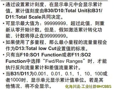

说明书上有: 首先、要了解流量计的单位规则:
【由于横河AXF电磁流量计的单位比较特殊,它的单位都是组合生成的,比如瞬时流量的单位是立方米/时,其实这个单位时由体积单位【立方米】除以时间单位【小时】生成的】
每个单位都可以更改,而且更改后会影响组合单位,组合单位由基本单位计算而来。
例如:
FU:[C 40: Base Flow Unit] 根据流量量程的范围选择流量单位,一般是立方米;
H:[C 41: Base Time Unit] 根据流量量程选择时间单位,一般是小时;
瞬时流量:FU/H;一般是立方米/ H
其次、理解几个字母的含义(以下例子单位都默认是:立方米,小时)

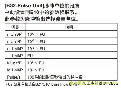

n 10的-9次方
u 10的-6次方
m 10的-3次方
k 1000
M 1000000

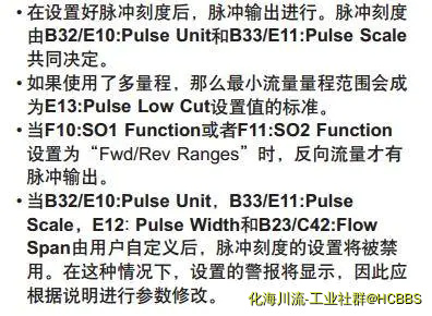

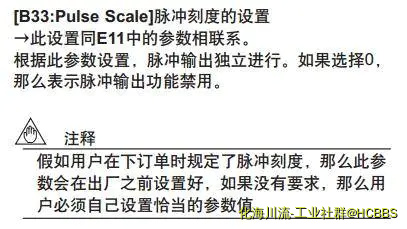

[B32: Pulse Unit]脉冲单位的设置:unit/ p: FU;表示累积单位是:立方米;
[B33: Pulse Scale]脉冲刻度的设置:scale:0.001、0.01、0.1、1、10、100或1000,如果补充这其中的数,则不显示累积流量。
B32 乘以 B33获得累积流量的单位;说白了,这两个参数就是让你自己依照实际情况匹配一个累积的单位出来;

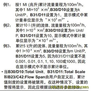

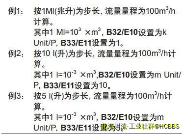

例如:
每1立方米累积一个数:[SCALE=0.001; PULSE UNIT=k UNIT/ P]或[SCALE=1; PULSE UNIT= UNIT/ P]或[SCALE=1000; PULSE UNIT=m UNIT/ P],1立方米1立方米地累积;
每1升累积一个数:[SCALE=0.001; PULSE UNIT= UNIT/ P]或[SCALE=1; PULSE UNIT=m UNIT/ P]或[SCALE=1000; PULSE UNIT=u UNIT/ P],1升1升地累积;
如果每10升累积一个数:[SCALE=0.01; PULSE UNIT= UNIT/ P] ,此时特殊,单位变成 【10的-2次方立方米】,不方便写公式,自己看图片吧。
大概功能就是这样了。
