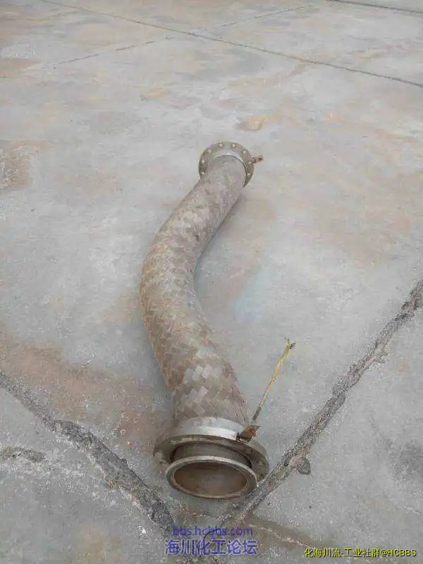

甲醇成品罐区内浮顶储罐5000m3,出口双阀见的软连接变成这样了。当时馆内液位2%,北方的这两天天气
请前辈大侠指教是什么问题!
毕竟我工作十年,也是第一次遇见!

软连接膨胀了

软管长期的使用,经过老化与腐蚀,在重力作用下,失稳了。

应该是膨胀了

楼主的标题很吸引人啊,看样子是膨胀引起的。

原管道拆检结果,无破裂,只是被拉伸了,回不去了

拆一下看看就清楚了,只是为什么会拉伸成这个样子值得探讨,另一个就没事。

不锈钢级别太高了,材料太软,容易变形
