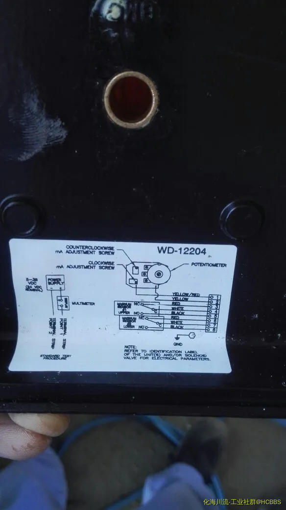

同上,现场接NC还是NO?为啥,谢谢

根据需要,看你这个阀门主要侧重于什么,一般是常开,但如果要防止管道泄漏,那就接常闭

第一,要看你们接反馈开关起什么作用。第二,如果反馈信号要接入控制器看控制器需要什么信号,但大多数控制器用的是常开。

气动阀,现场开关反馈一般是用于气动阀门的现场开或者关的位置指示(信号反馈),所以都要接。

看DCS要什么信号,对应上就可以了,现场看开关位置,和DCS对应上

根据阀门状态接NC或NO即可....
发表于 2018-10-17 11:56:41
这个看设计,设计要求是常开就常开,常闭就常闭,主要是出于安全考虑!

NC常闭/NO常开是两个开关状态,你需要问DCS系统维护人员问一下接那个信号,不然进了系统状态就反的

NC和NO都需要接入DCS,因为涉及到检测“开到位了没“和检测“关到位了没“的状态。

一般接NC,但是还要看控制室要什么信号,对应上就可以了,

主要是看工艺安全需求

都要接的,这样的话你现场开关是开还是关DCS或PLC画面上才能看得到
