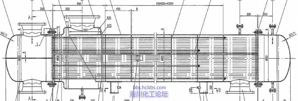

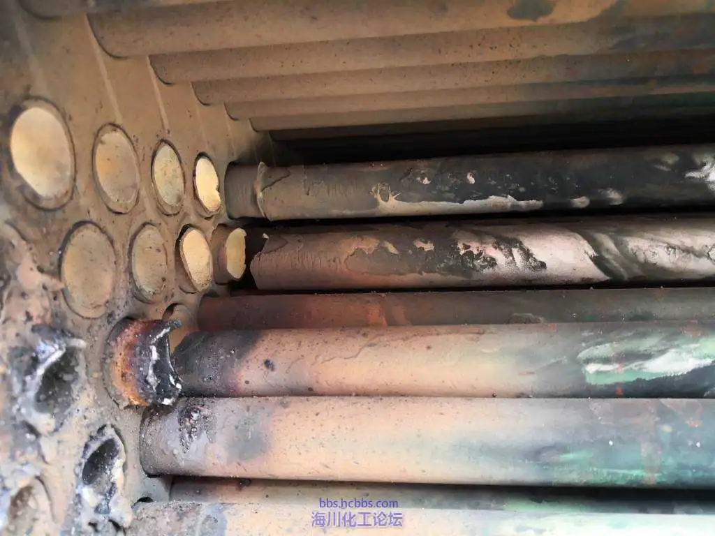

学生有个问题,大家一起讨论下。
U型管换热器,管板内侧管子出现断裂,主要集中在管板的中央部位,断了20几根。初步分析是冲刷造成的,具体原因大家一起分析讨论下。
发表于 2018-10-15 15:25:11
参数
参数
图纸
图纸
现场
现场

这个就是一般的列管式换热器,应该归属质量问题。在冷却器中可能出现“气锤”现象,但是看参数不应该出现这类现象。估计又是个山寨货。看图中,列管端板直接固定,这样的温差应力,可导致应力补偿的缺欠。呵呵,一分钱一分货啊。找厂家维权吧

质量问题,应力拉伤

质量问题加上使用工况问题造成的。

这是个双管程列管换热器,我感觉应该热应力太大了,导致的拉断了

qp199011楼主 VIP会员 VIP会员 | 显示全部楼层       最后访问IP山东省
天使木业 发表于 2018-10-15 15:41
这不是U型管换热器?
固定管板式
发表于 2018-10-17 08:57:29

从压力温度角度看这个冷却器。这个参数是以水的相态变化最参考依据的。查看一下规范的列管式换热器的示意图,列管组与壳程套筒连接是两个分体,就是为了减少应力对整体的损坏而设置的。现在为了节省材料、化简制造工  详情 回复 发表于 2018-10-17 09:12

qp199011 发表于 2018-10-17 08:58
高手,只是厂家倒闭了!!学习了,参数怎么看出来的呀~
从压力温度角度看这个冷却器。这个参数是以水的相态变化最参考依据的。查看一下规范的列管式换热器的示意图,列管组与壳程套筒连接是两个分体,就是为了减少应力对整体的损坏而设置的。现在为了节省材料、化简制造工艺,将壳程与列管组做成一体的。温差小可以这样,温差大就会出现应该过大损坏设备的这种局面。
