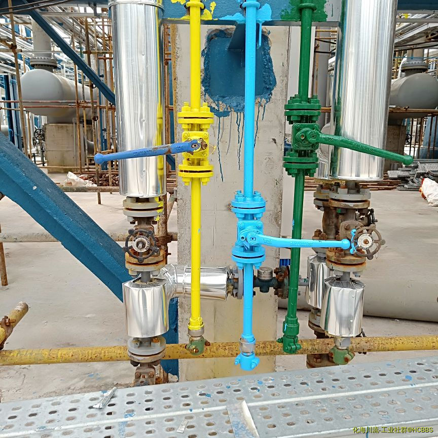

产品精制岗位装置内的低压蒸汽组立有什么用?如果是拿来现场吹扫用的话用户点不是有吗?

蒸汽伴热阀组吧。

刷漆的地方是现场服务点

第一个阀组,是蒸汽伴热的给汽或输水阀组,这样设计便于管理;第二个图片是公共系统的服务站:根据颜色分别是蒸汽、氮气、非净化风、水。

如果是 蒸汽manifold 的话,这设计不好,集合式的 省空间又美观。
集合式是怎么样的?
蒸汽manifold   啥东东?

集合式是怎么样的?
请看图片。

这是蒸汽伴热服务点儿吧,我们公司是集合式的,这是哪儿装置,现在还能建催化吗
不一定是催化装置啊。
