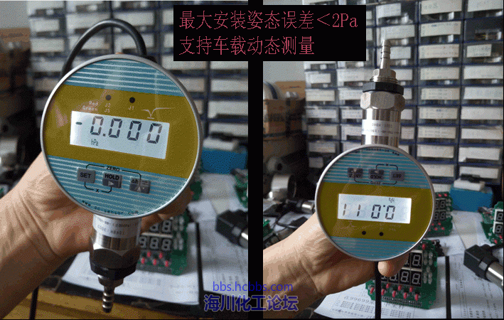

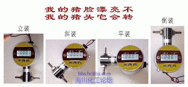

super9K 发表于 2018-10-11 13:09
工艺要求测差压并远传报警联锁,测的是废气,那目前看来只能用两个压力变送器计算差压了。最初是想省点钱 ...
0.1kPa的废气,是要测流量呢?,还是要测风道负压呀?
把这个事讲清楚,
然后呢,
然后大家来讨论怎么测。
量程0.1kPa,
量程0.01kPa,
哥哥俺们厂,都有表计造的呀。
想省钱还想测得准,来找猪哥我呀。
哥保你心想事成,
哥保你心满意足,
哥保你心花怒放,
哥保你心脏永远健康永远健康永远健康,棒棒也硬钢钢.......
发表于 2018-10-11 20:01:04
1hPa=0.1kPa=100Pa。
[18款]全防水无零漂远传数字压力表(压变)、通讯压力计、两线压力开关、两线压力调节器 .pdf ( 下载次数: 2,容量1.37 MB,)
发表于 2018-10-11 20:09:25
