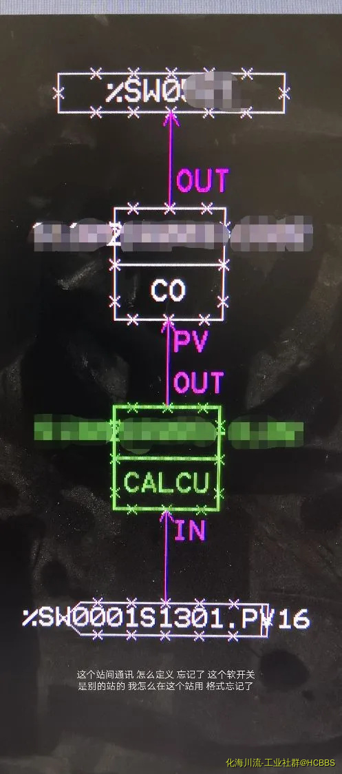

[求助] 横河 站间通讯 软开关怎么定义
1.2K |4
骑蜗牛爬珠峰 | 显示全部楼层 |阅读模式       最后访问IP辽宁省
这个站间通讯 怎么定义 忘记了
这个软开关是别的站的
我怎么在这个站用
格式忘记了
发表于 2018-10-10 21:20:14
955559 + 5 发起议题

后面加Snn.如果是GS,直接调用。

后面加Snn.如果是GS,直接调用。
可以详细的 写一下全部格式吗

后面加Snn.如果是GS,直接调用。
我隐约记得 需要些写控制器号 加什么 然后才是自己的SW什么

后面加Snn.如果是GS,直接调用。
在吗 能 帮我写一个全格式的吗 标注一下
