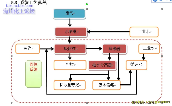

     废气吸附集成处理装置,是将大孔吸附树脂装填特制的树脂柱中,通过自动化控制阀门的切换,完成吸附,再生,回收的处理工艺,从而达到废气治理以及回收的目的大孔 吸附树脂的适用 范围 以及工艺流程 :大孔吸附树脂主要针对处理浓度低于1000mg/Nm3 (2000ppm),VOCs的分离回收包括烷烃(正己烷、庚烷、环己烷等)、卤代烃(三氯乙烯、四氯乙烯、三氯乙烷、二氯甲烷、三氯甲烷、氯苯等)、芳烃(苯、甲苯、二甲苯等)及低碳醇(异丙醇、丁醇等)、同类(丙同、甲基异丙同、丁同、**等)、酯类(醋酸乙酯、醋酸丁酯)等有机物,能达到 95%以上的 VOCs 去除率。

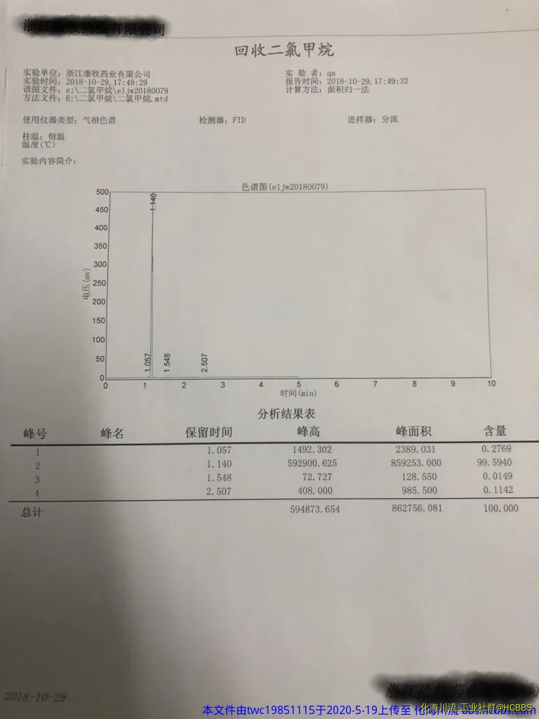

15258a68bcdf7a28ecfdd7a41e381ee1.mp4
2 MB, 下载次数: 3, 下载积分:财富 -5 财富值
