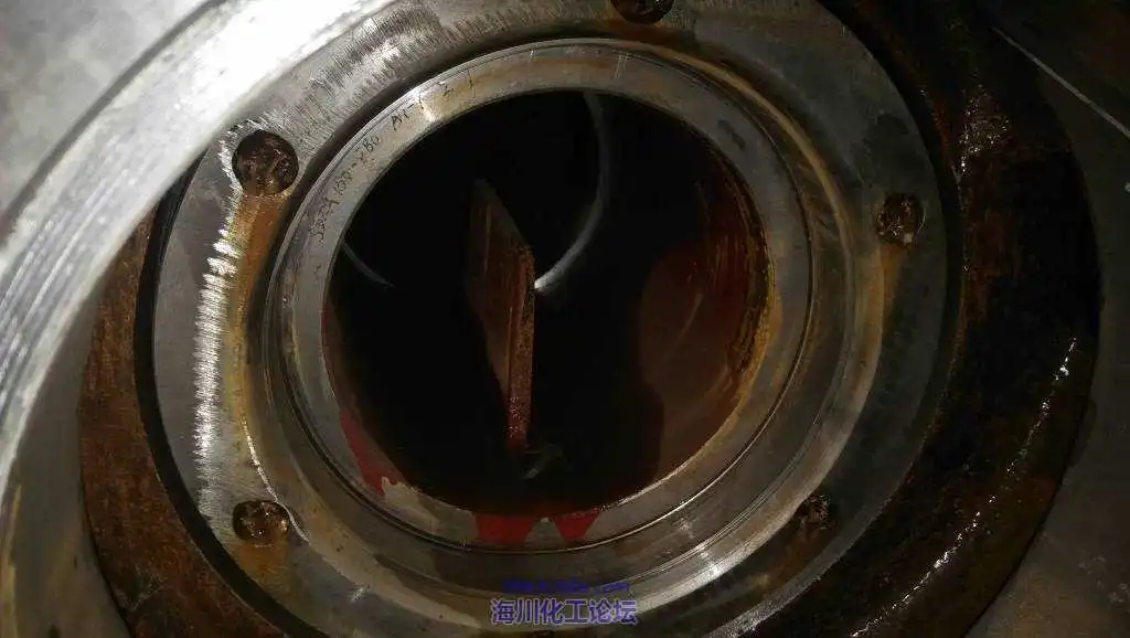

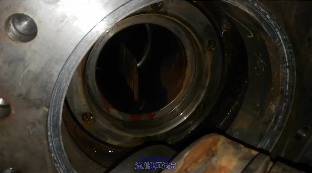

高分子修复VIP会员 VIP会员 | 显示全部楼层       最后访问IP江苏省
发表于 2018-10-11 11:40:52
在水泵进水口处,可以减少水形成涡流和留空,减少气蚀现象。
我贴的图上,是做过涂层的,用来保护和节能降耗。不做涂层的更加直观。

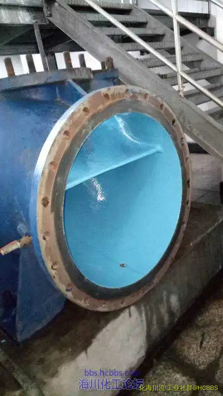

liuqun06092863VIP会员 VIP会员 | 显示全部楼层       最后访问IP福建省
是不是这种
发表于 2018-10-13 08:20:09
亚梅 + 5 积极参与
飘过_WEWJ | 显示全部楼层       最后访问IP上海市
12楼的是进口的挡水板,防止水旋转。

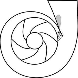

upcchaoVIP会员 VIP会员 | 显示全部楼层       最后访问IP北京市
已绑手机   ★悬赏任务→ 发悬赏(0)  承接(1/6)
设计院的提示您:
不知道您说的是不是蜗舌,用英语是volute tongue (cutwater),见下图箭头的位置
发表于 2020-3-18 12:07:14

denglv456 | 显示全部楼层       最后访问IP上海市
upcchao 发表于 2020-3-18 12:07
设计院的提示您:
比较形象
