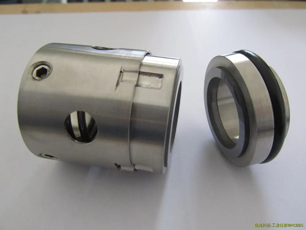

求大神,机械密封弹簧旋向与轴旋向相同还是相反?

方向反正是不是对机封压缩量有影响?

单弹簧机械密封,弹簧旋向与泵轴旋向相同还是相反,为什么?

机械密封_CFVRVIP会员 VIP会员 | 显示全部楼层       最后访问IP浙江省
你图片上这个有传动装置,弹簧旋向和轴旋向没有关系,一般默认为右旋
