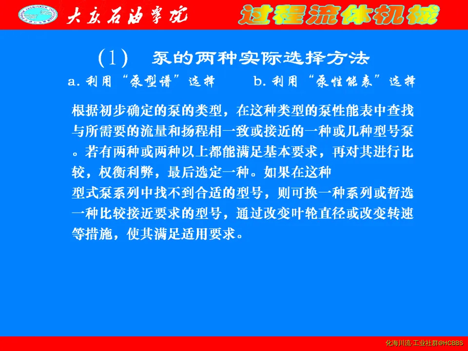

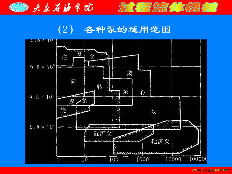

选型要注意什么。求教大神。顺便有什么公式

根据自己的工况,没有什么具体公式

先搞清楚泵的操作条件 工况下介质的特性 工艺的要求等,提给设备厂家选 有选型样本自己的水平还可以 也可以自己选

可以找一下《工业选泵手册》,或者把工艺参数给设计院、泵厂家,让他们给你选择一个合适的泵型。
