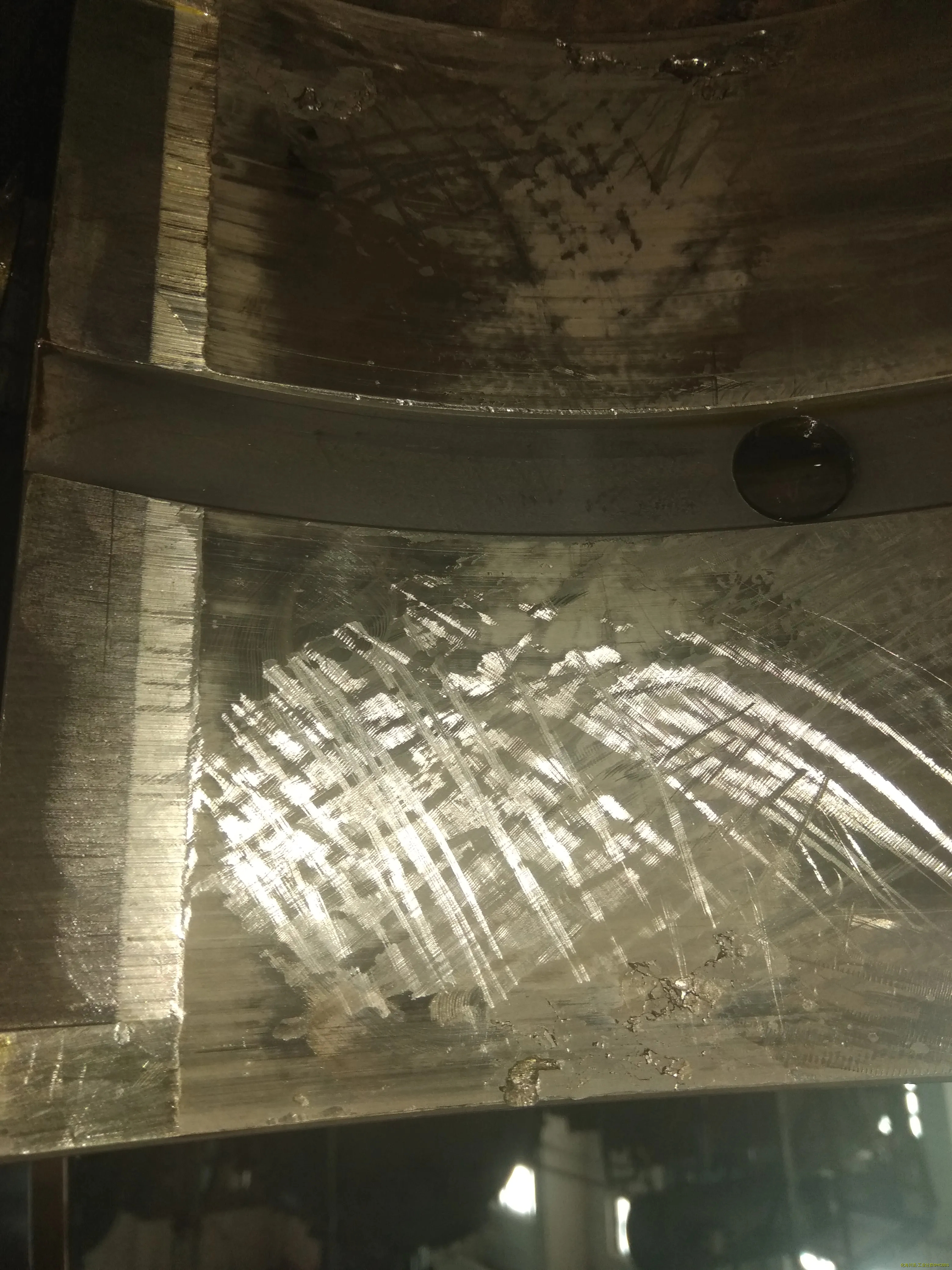

求各位大神指点一下,往复式压缩机曲轴瓦上巴士合金脱落是什么原因造成的呢??除了一个连杆瓦,其他都是上瓦,每个瓦块巴士合金脱落的地方基本上都在那个位置,这是什么原因造成的呢,求指点 IMG_20180925_173317.webp QQ图片20180928192134.webp QQ图片20180928192145.webp

浇注缺陷吧

是不是这瓦都是同一批次的啊,质量有问题哦

是同一批次的,我们也怀疑质量问题

质量问题

你这个是铸造缺陷

是铸造缺陷

质量不行  我们也遇到过

要都是同一个位置都出现一样的问题,考虑下受力的问题或者安装的水平度
