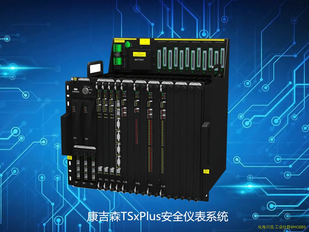

   另外,DCS操作站还分为操作员站和工程师站。从系统功能上看,前者主要实现一般的生产操作和监控任务,具有数据采集和处理、监控画面显示、故障诊断和报警等功能。后者除了具有操作员站的一般功能以外,还应具备系统的组态、控制目标的修改等功能。从硬件设备上看,多数系统的工程师站和操作员站合在一起,仅用一个工程师键盘加以区分。目前国内三大sis系统是和利时、浙大中控、康吉森,基本都有SIL认证和tuv认证吧。。。当然国外也有 Triconex,HIMA,西门子,Moore,ICS,ABB,EMerson等品牌。

当然国外也有 Triconex,HIMA,西门子,Moore,ICS,ABB,EMerson等品牌。  这个康吉森是人家 Triconex的产品啊,不是国产的!!!

ssln123 发表于 2018-9-25 14:54
当然国外也有 Triconex,HIMA,西门子,Moore,ICS,ABB,EMerson等品牌。  这个康吉森是人家 Triconex的产 ...
  最近我公司打算上一套安全仪表系统/sis系统,正在学习,了解一下市场行情,发现康吉森的sis系统性价比还可以,我参考了坛子的其他关于康吉森的帖子,谢谢指正!

康吉森的tricon偏贵,他们自己的应用的还少。中控TCS900应用的还是挺多的。
