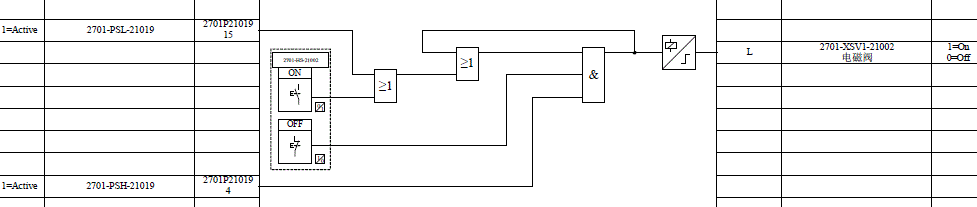

[控制系统] 求教下面这个逻辑图怎么理解?

这个图怎么理解?

简介--一个高低压力,一个得电,失电开关。 压力低或者得点开关按下,电磁阀就会得电,带自保。 压力高或者失电开关按下,电磁阀失电。-登录查看全文

简介--adoupc 发表于 2018-09-21 11:45 一个高低压力,一个得电,失电开关。<br />压力低或者得点还是不太明白,请问那个里面有0和1的小方框是什么意思?-登录查看全文

简介--回楼上,这个图不清晰,你说的是那个里面有0/1的小方框吧,那指的是两个按钮输出的开关信号,1/0指的是正常是1,按下是0;0/1指的是正常0,按下1。从按钮内部的图也可以印证这一点。 ...-登录查看全文
