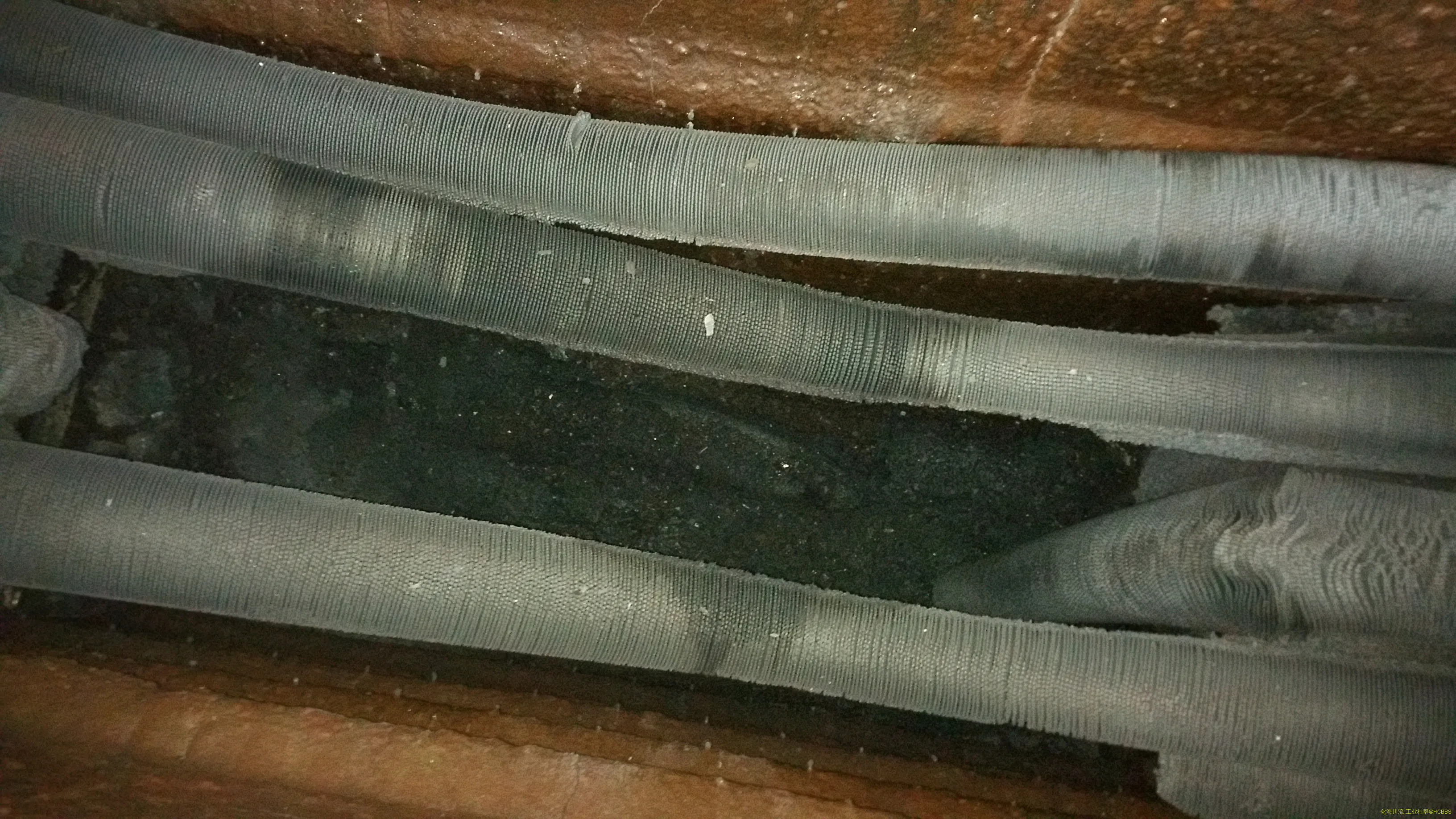

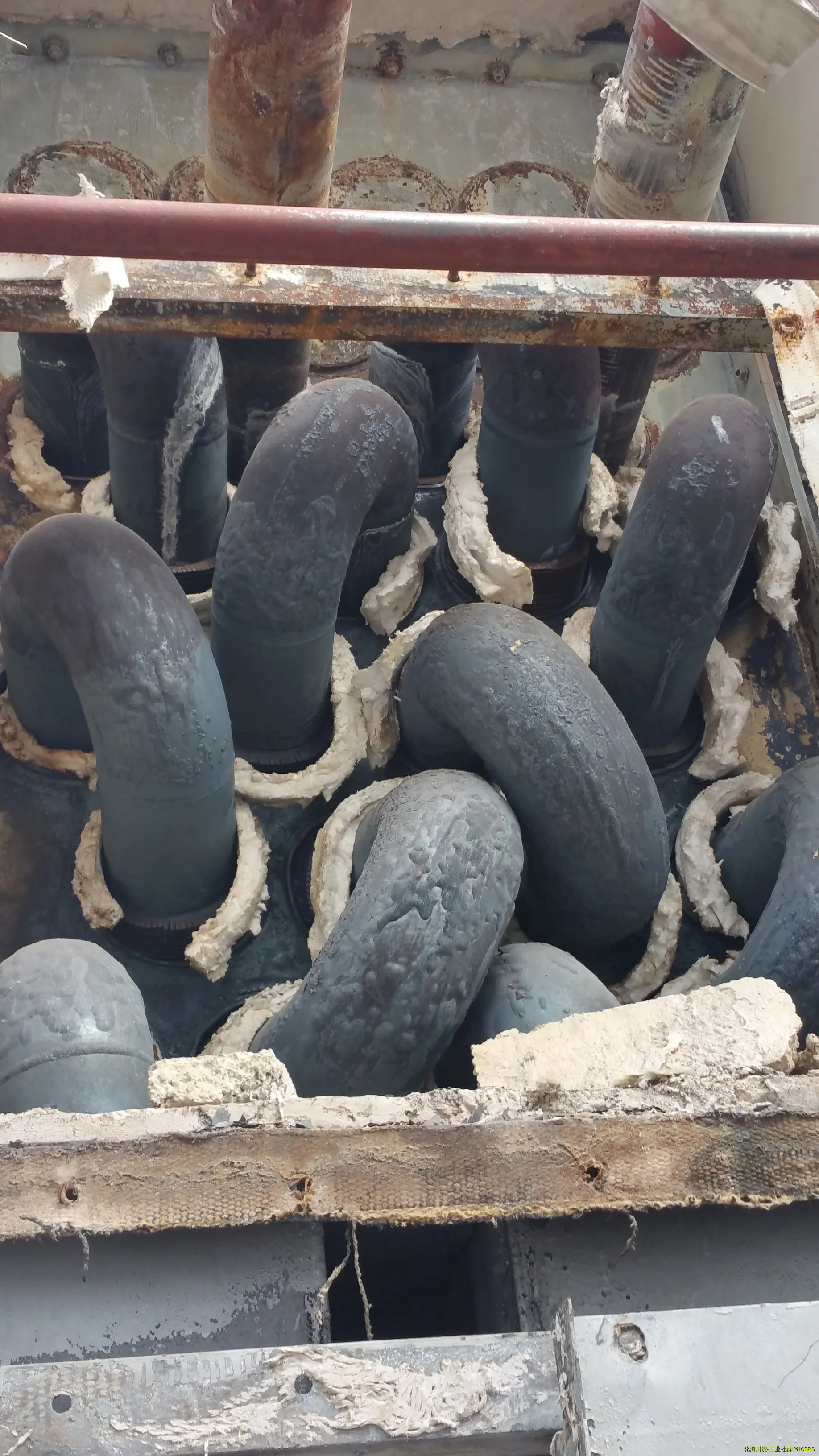

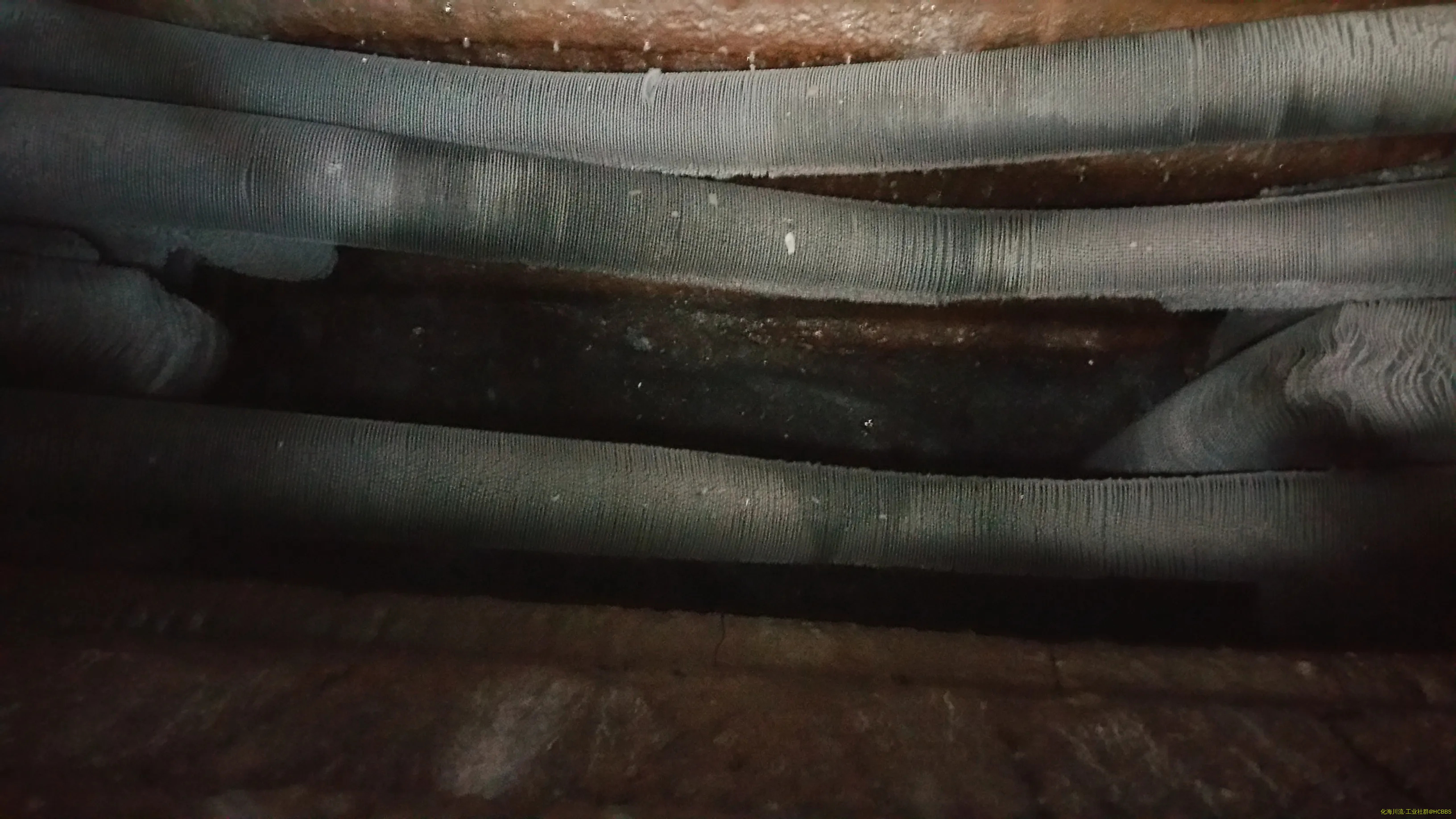

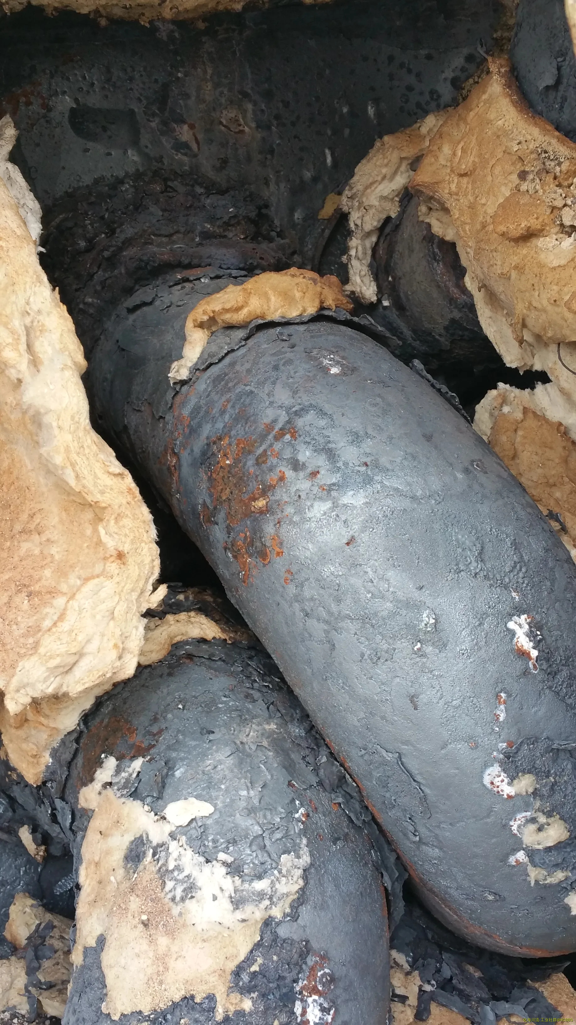

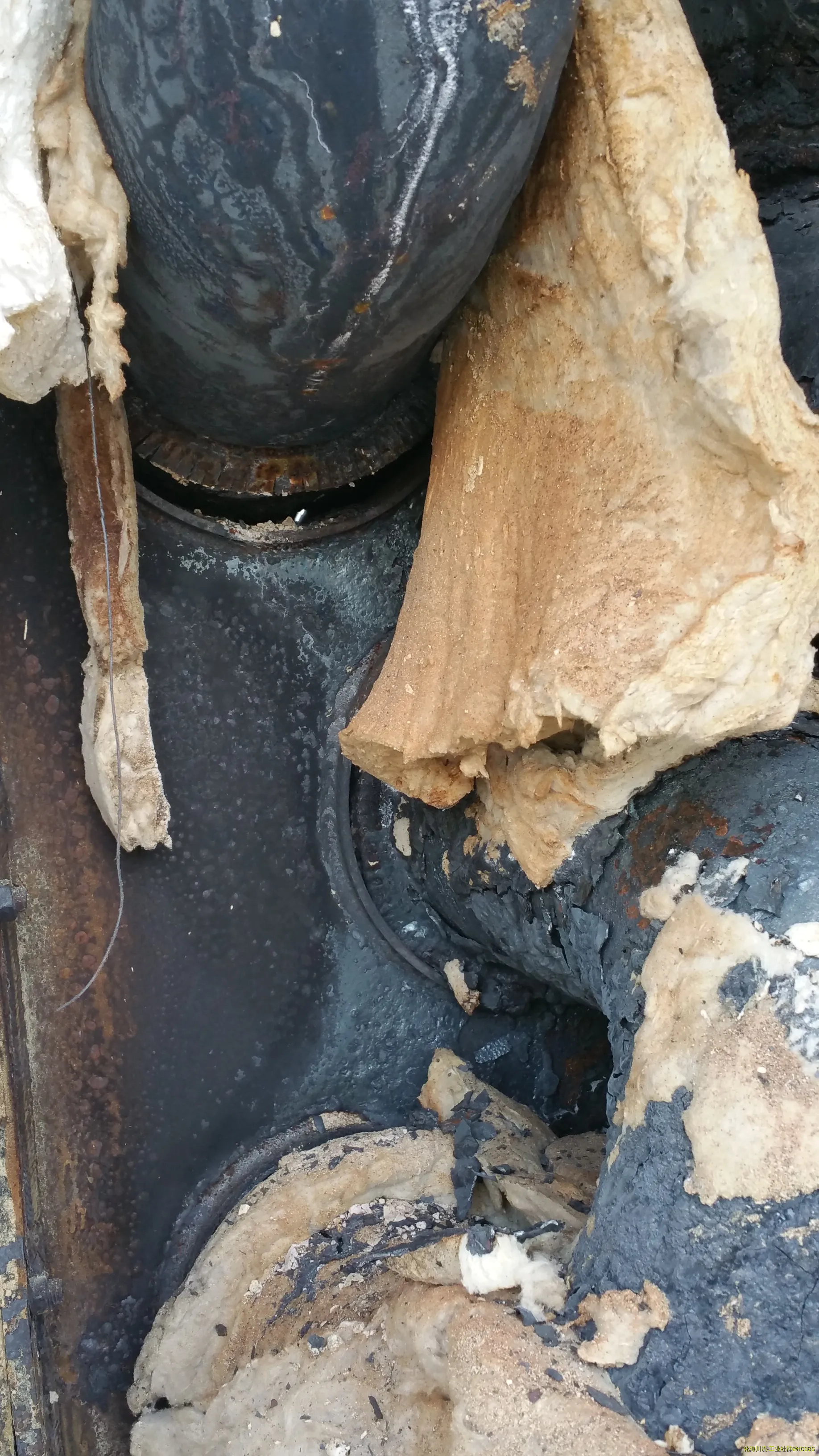

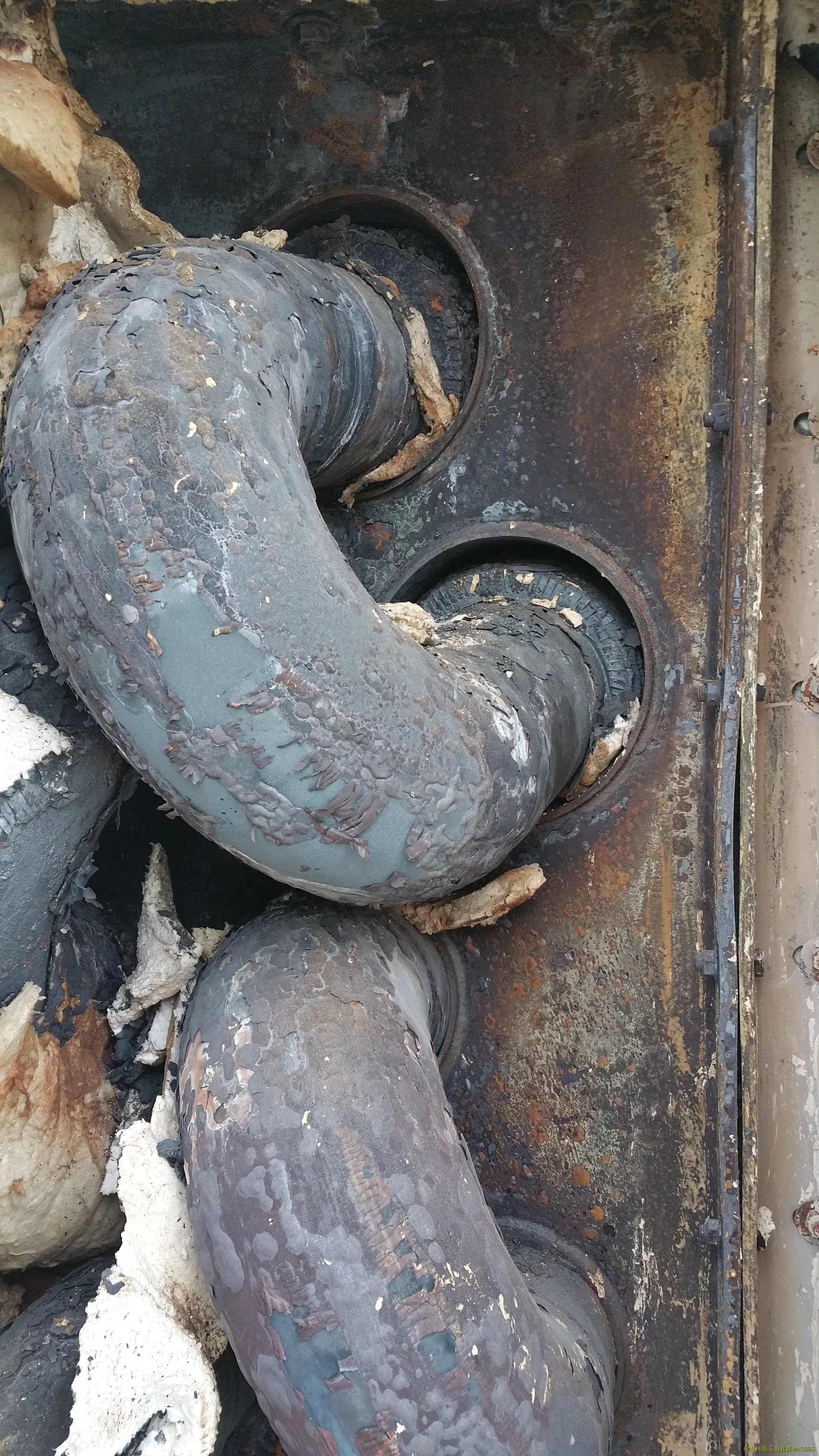

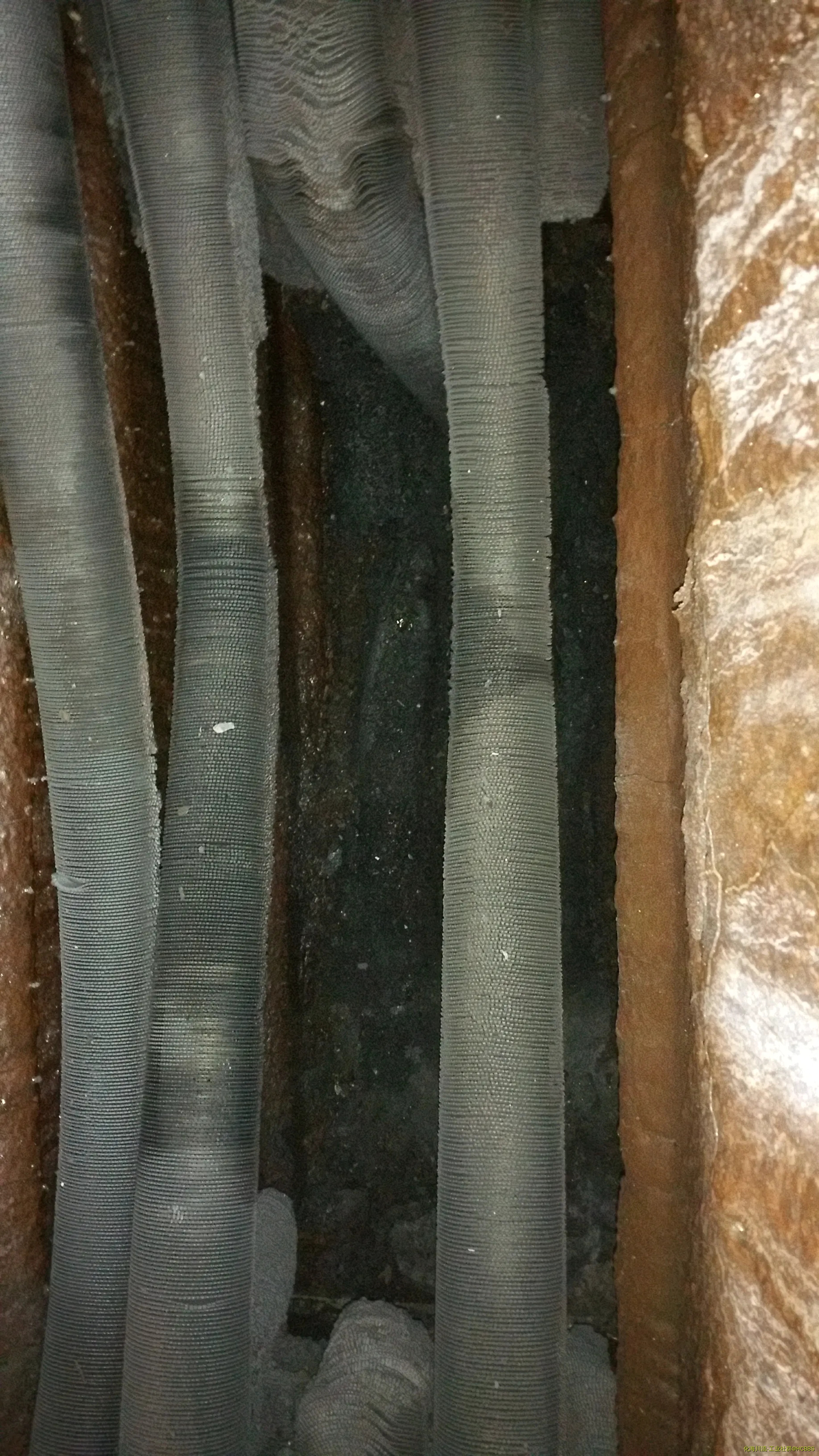

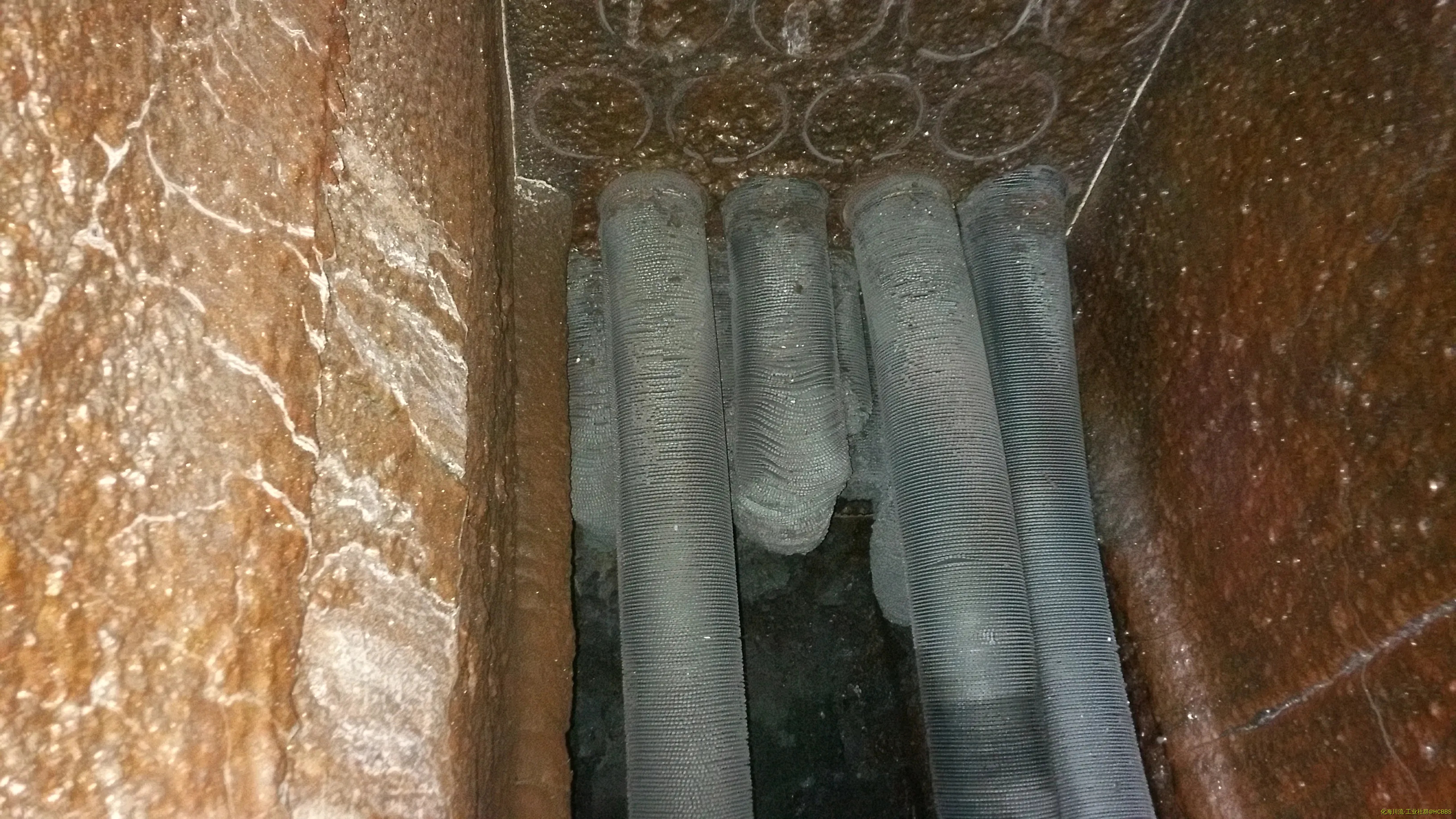

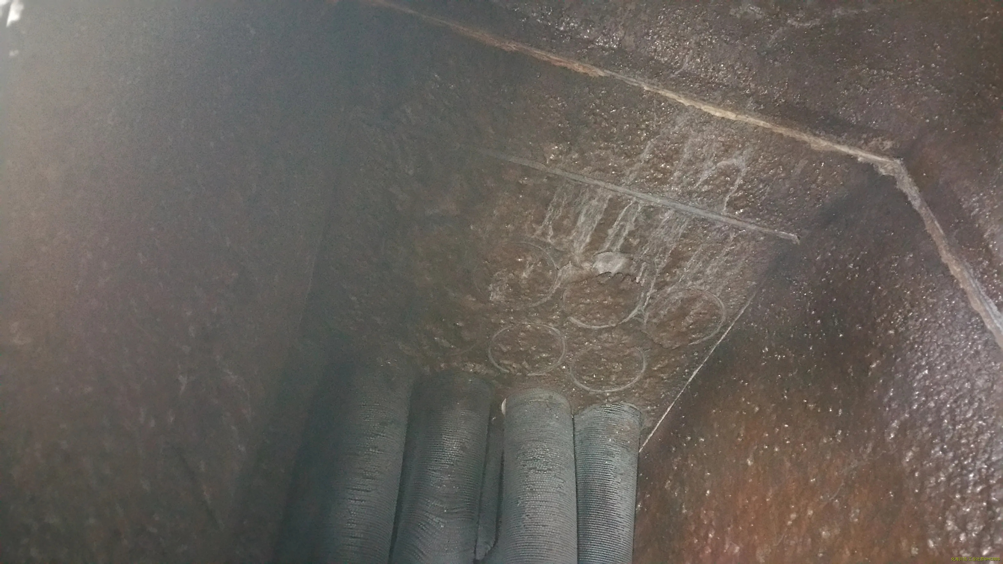

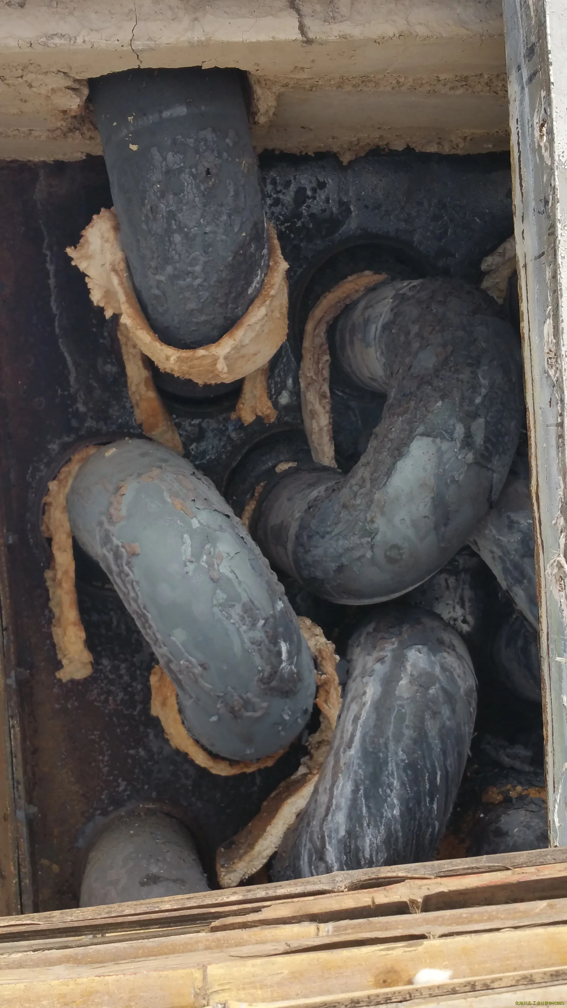

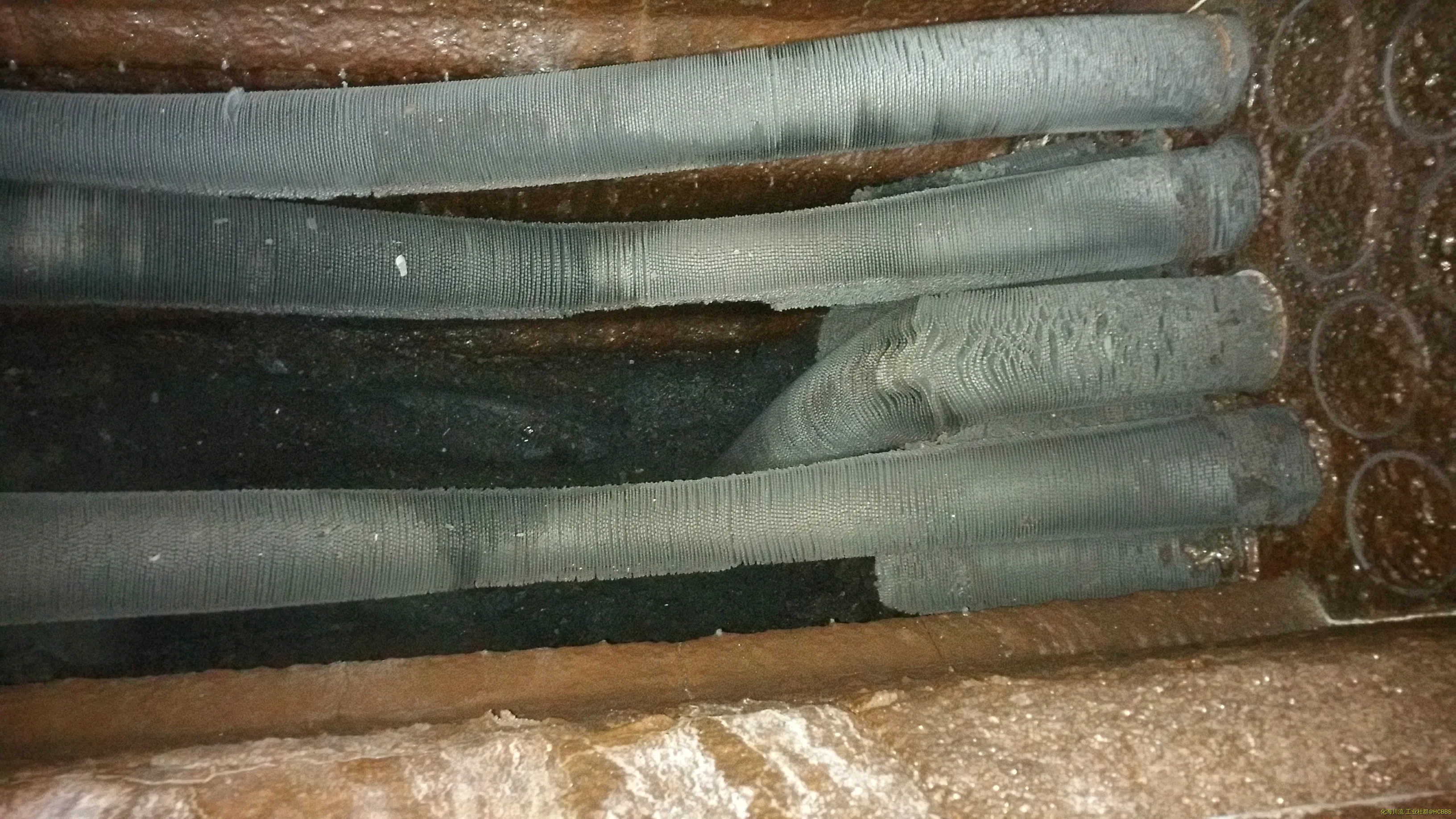

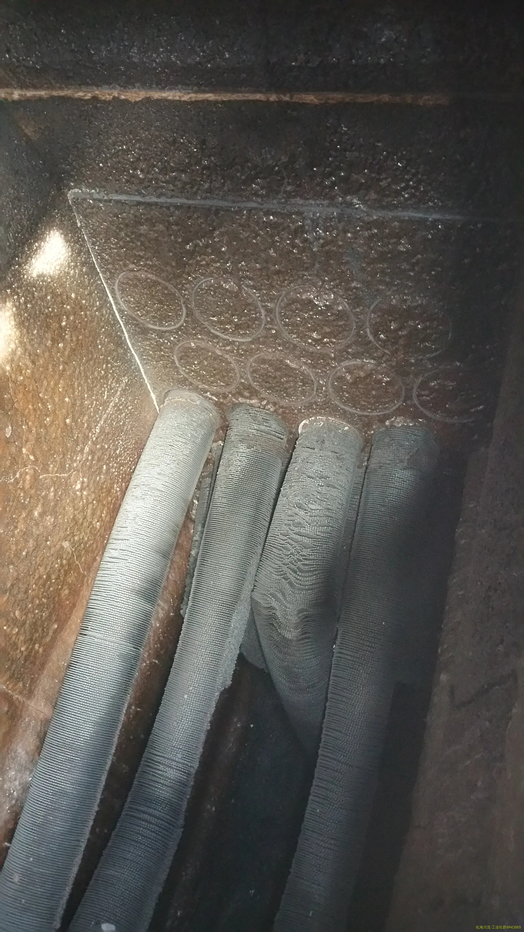

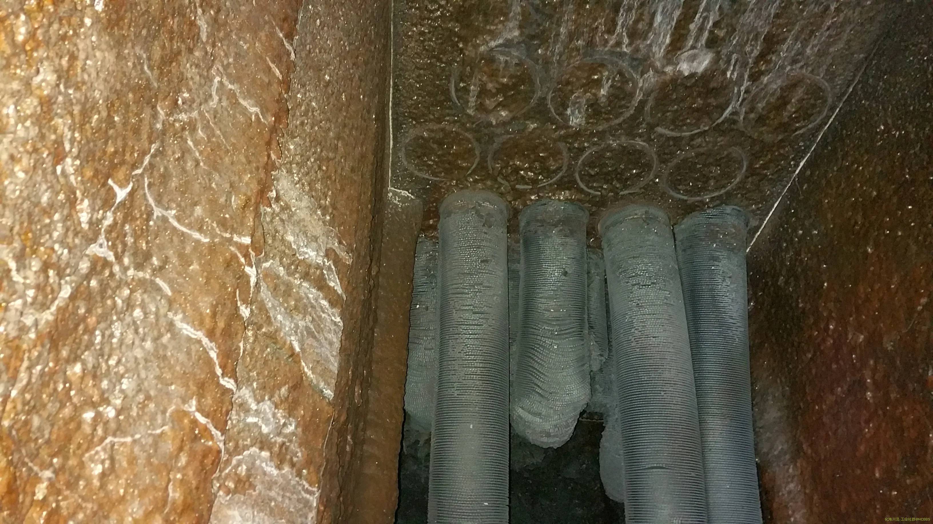

看看这蒸汽过热炉照片,什么感想?
2.7K |8
SANXINGR428VIP会员 VIP会员 | 显示全部楼层 |阅读模式       最后访问IP新疆维吾尔自治区
1.0MPaG蒸汽过热炉,设计3.4MW,炉子由24根立式的辐射段219×8.18光管和40根卧式的对流段168×7.11翅片管组成,辐射和对流均为4管程,管材12Cr1MoVG,翅片材质0Cr13。辐射室高度7m,炉管节圆直径3.1m,燃烧器中心线与炉管中心线水平距离0.8m。入口饱和192℃,出口设计250℃,最大蒸汽流量86吨。设计烟气离开辐射段温度754℃,离开对流段235℃,烟气量5760kg/h。炉子设三台LPG燃烧器,3×1.7MW。

海川副教授  |  头衔:  【海川活跃分子】
简直不能想象积垢这么严重。
发表于 2018-9-20 20:37:05
亚梅 + 3 积极参与
动力火车VIP会员 VIP会员 | 显示全部楼层       最后访问IP黑龙江省
弯头上的氧化皮好多呀
发表于 2018-9-20 20:52:58
亚梅 + 3 积极参与
弯头跟热处理差不多了
发表于 2018-9-20 20:58:21
亚梅 + 3 积极参与
金属疲劳、软化。
发表于 2018-9-20 21:00:37
亚梅 + 3 积极参与
超温氧化
发表于 2018-9-20 22:49:57
SANXINGR428楼主 VIP会员 VIP会员 | 显示全部楼层       最后访问IP新疆维吾尔自治区
动力火车 发表于 2018-9-20 20:52
弯头上的氧化皮好多呀
炉管都烧断裂、塌陷了。
发表于 2018-9-20 22:53:28
这个应该是氧化了吧。
发表于 2018-9-21 08:45:40
murdocVIP会员 VIP会员 | 显示全部楼层       最后访问IP江苏省
高温下金属软化,翅片管都烧塌了。
