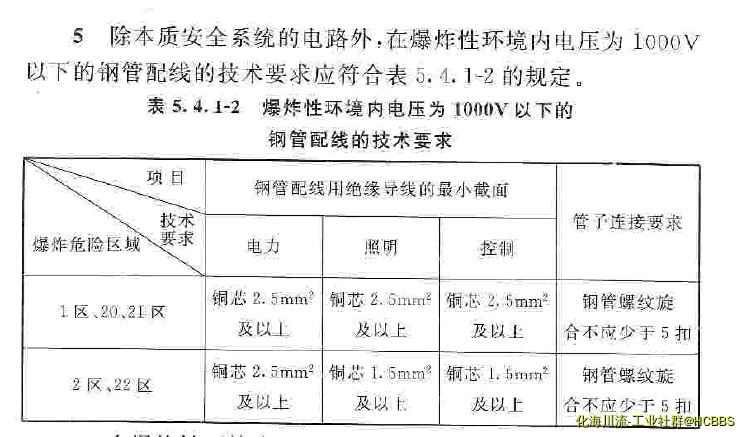

请教大家,GB50058-2014第5.4条要求:
50058
50058
请问这个要求适用于仪表或其它弱电信号通讯电缆吗?通讯用的双绞线有1.5mm这么粗的吗?

通讯用的线都超过1.5平方的

还有个规范说如果多芯线可以是1.0  的

弱电,整那么粗干球呀?,,,我看纯粹就是浪费,
我看弱电0.5平方足够喽。
电缆抗拉,有他娘的屏蔽层呢,靠线芯抗拉,就是扯蛋。

多说一句,按此规范,防爆区域的RJ45网线、profibus DP通讯电缆怎么算???

电缆规格 这上边有 可以看一下 共同学习
