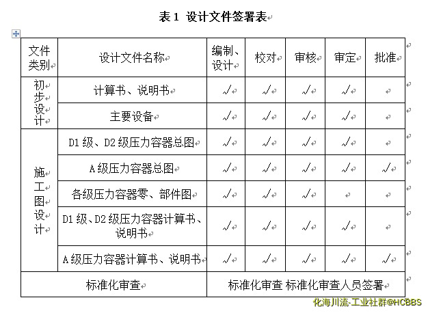

看了一些图纸的图签,签字栏从制图开始,设计,校对,审核,批准,核准。前几级都是TSG规定的,核准这级也是规定的么?先前见过3类容器,从设计开始,最多见过4级签字的。设计,校对,审核,批准。
那么问题来了,图纸签字最多几级?

设计,校对,审核,批准,外加一个标准化
有时候还有工艺签字

工艺那个是会签。批准后面还有核准么?  详情 回复 发表于 2018-9-17 13:43

对应的岗位设计人、校对人、审核人、审定人、公司技术负责人(一些比较大的工程设计公司一般是容器室的领导),图是胜利院的签署要求。

现在审定改名叫批准了,你的表中批准就对应的应该是核准。  详情 回复 发表于 2018-9-17 15:39

按照压力容器压力管道设计许可规则,一二类容器总图需要三级签字,三类容器需要四级签字,公司如果对签署有专门的规定,那按公司的规定执行,但前提是不能低于规范的规定。

问题是核准这个人是谁?哪个岗位?有啥资格要求?  详情 回复 发表于 2018-9-18 09:30

这要看你们单位的体系文件怎么规定的,规范没有规定!

没有啊。我们最多4级,最近看别的图,发现他们是5级。  详情 回复 发表于 2018-9-19 10:03

那就是他们的体系文件有要求了  详情 回复 发表于 2018-9-19 10:57
