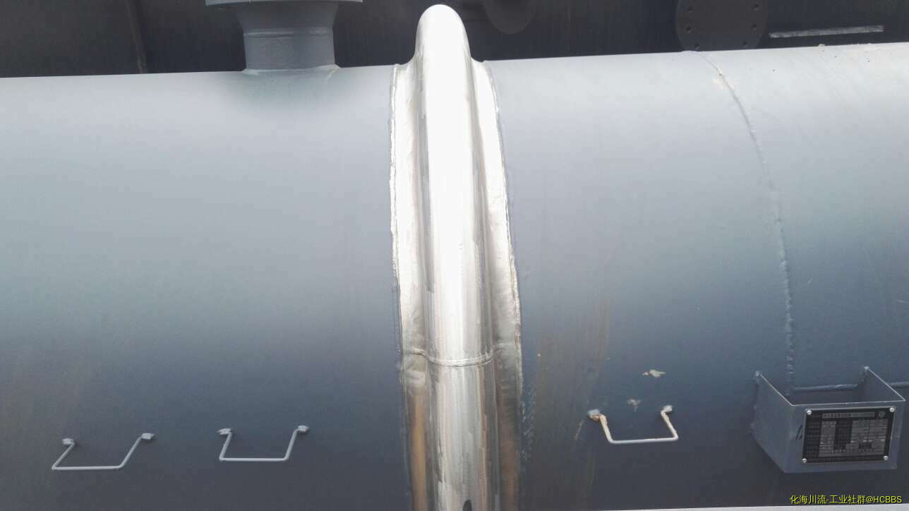

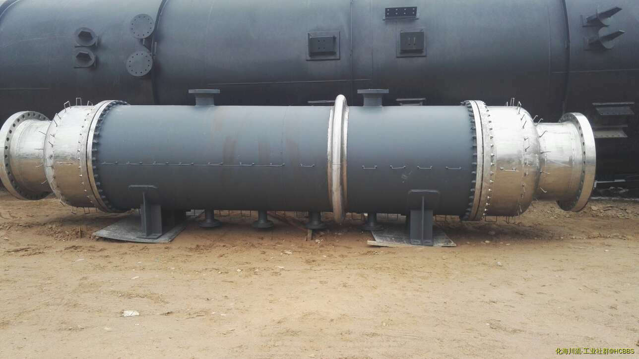

换热器的筒体加U型弯的作用是什么呢

B0SSVIP会员 永久VIP | 只看该作者       最后访问IP湖北省
海川顾问组(海友)  |  头衔:  【机械大区负责人】
简介--这个是膨胀节-登录查看全文

简介--看似补偿器,不知内部结构如何。发个内部示意图就好了。-登录查看全文

qq_度心359359楼主 VIP会员 VIP会员 | 只看该作者       最后访问IP山西省
简介--CHANGBAISHI 发表于 2018-09-15 12:52 看似补偿器,不知内部结构如何。发个内部示意图就好了。我看了资料,这确实是补偿器,但是这是固定管板的换热器,管束长度是一定的,不害怕管板受力泄露吗~ ...-登录查看全文
发表于 2018-9-15 13:44:21
是不是分段的设置?还需看一下设备的示意图,这个在设备图中应该有。看那个高颈法兰应该属中高压容器,资料室要齐全的。不妨查一下就知道了。  详情 回复 发表于 2018-9-15 16:07

feng飘逸VIP会员 VIP会员 | 只看该作者       最后访问IP广东省
简介--这叫波形膨胀节,不是U型弯-登录查看全文

简介--qq_度心359359 发表于 2018-9-15 13:44 我看了资料,这确实是补偿器,但是这是固定管板的换热器,管束长度是一定的,不害怕管板受力泄露吗~ 是不是分段的设置?还需看一下设备的示意图,这个在设备图中应该有。看那 ...-登录查看全文

15269377660VIP会员 VIP会员 | 只看该作者       最后访问IP山东省
海川大学二年  |  头衔:  【设计工程师】
简介--已经过计算,膨胀节经过应力分析。有多年的使用经验,不会损坏。-登录查看全文

zxg6915VIP会员 VIP会员 | 只看该作者       最后访问IP山东省
简介--固定管板换热器,管束与壳体热涨量不一样,所以要加膨胀节-登录查看全文
发表于 2018-9-15 19:36:24
梦幻100 + 5 积极参与
简介--应该是温度补偿器,遇到温度的时候有一定的变形空间-登录查看全文

简介--补偿器,或者称为膨胀节。-登录查看全文

无力距理论VIP会员 永久VIP | 只看该作者       最后访问IP江苏省
简介--膨胀节的作用-登录查看全文
发表于 2018-9-17 09:33:26
简介--这是膨胀节,可以补偿热膨胀应力,保证管接头拉脱力。-登录查看全文

恒恒恒VIP会员 VIP会员 | 只看该作者       最后访问IP四川省
简介--管壳程温差应力过大,需要添加膨胀节抵消温差应力-登录查看全文
发表于 2018-9-17 21:49:56
亚梅 + 3 积极参与
简介--不会有换热管与管板环向接头的变形,只会在壳程筒体上产生轴向拉伸变形,是否要加需进行计算方可。-登录查看全文

miqunxiangVIP会员 VIP会员 | 只看该作者       最后访问IP河北省
简介--管束与管板材质不同,膨胀系数不同-登录查看全文
