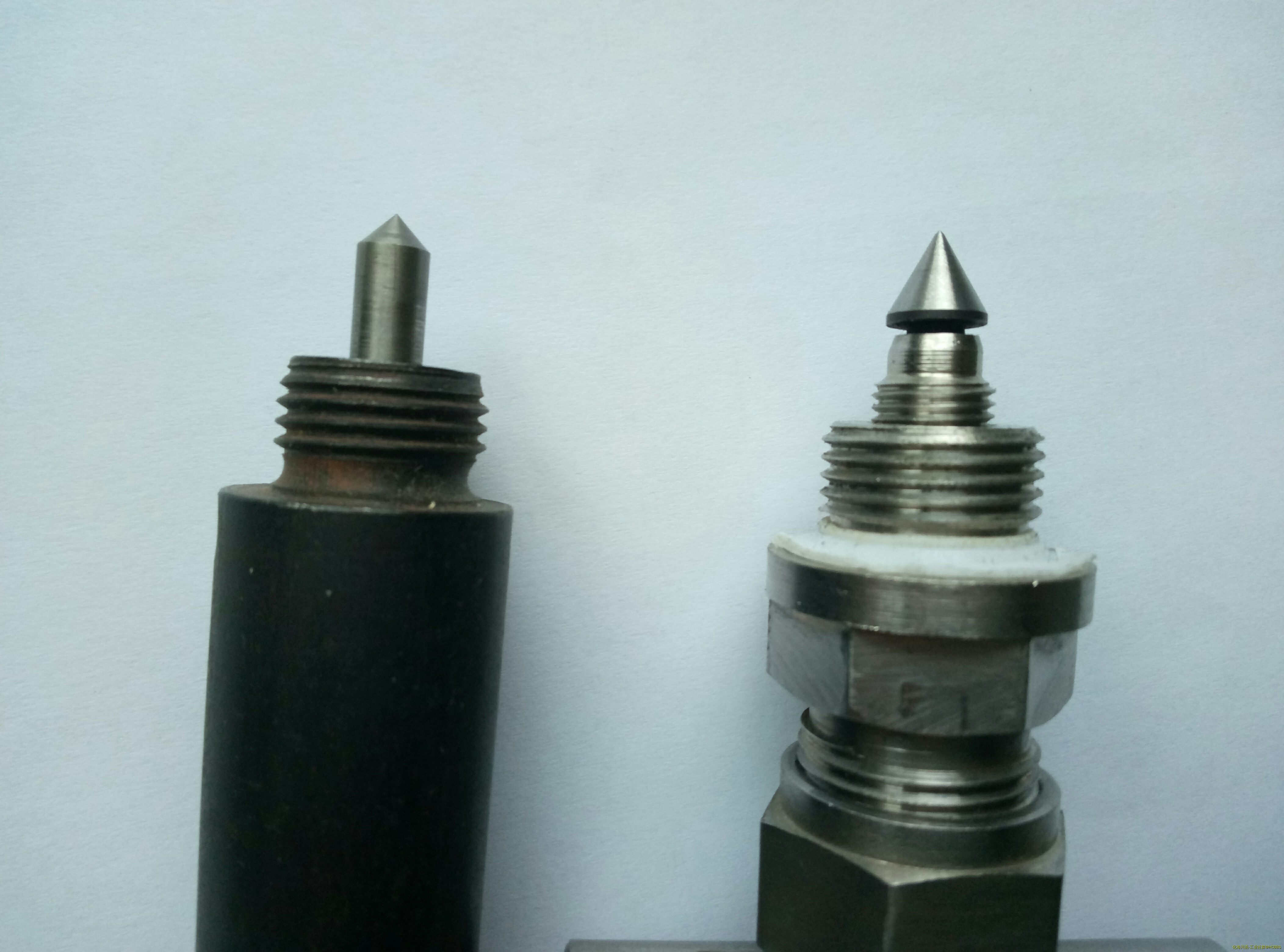

xalmjd2018楼主 VIP会员 VIP会员 | 显示全部楼层       最后访问IP江苏省
alasnow 发表于 2018-9-14 16:10
收藏收藏,仪表管件型号尺寸标准太杂了
是啊。螺纹有国标、美标、英标,有些代码没接触不知道含义,设计院年轻的主设也未必知道,只是按照母图设计就行了。还有设计院的图纸仪表和工艺对接也会出问题,实际情况并非图纸所说。
还有压力的标识,各种都有。
发表于 2018-9-15 12:51:49
chensf123 + 3 积极参与
锥尖头是能活动那种针型截止阀,有木有?,,,图中右边那个
发表于 2018-9-15 13:43:29
有啊。现在的针型阀的阀尖基本都是活动的。需要的话可联系可发我邮箱:1398821401@qq.com
