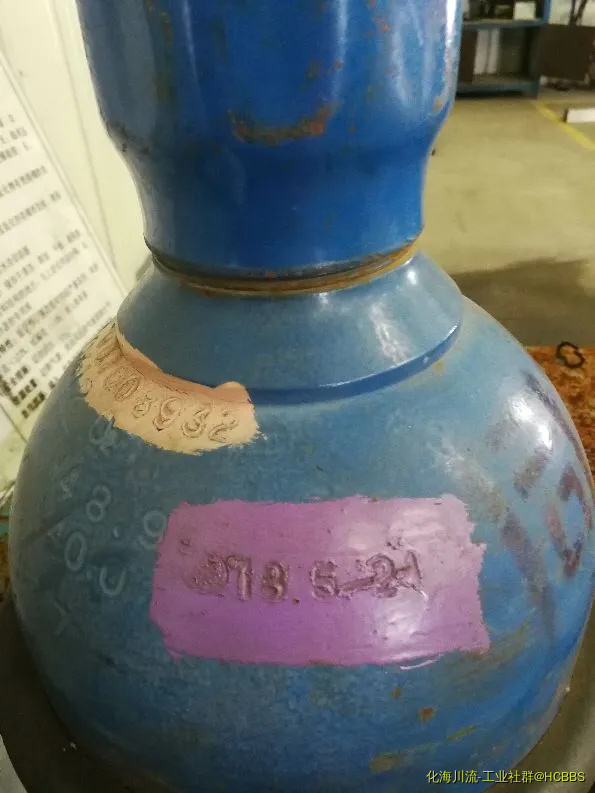

气瓶上有油漆涂颜色的标记,代表啥意思呢

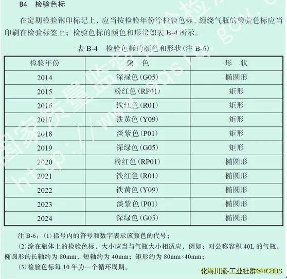

代表年份,具体可看相关标准

色标代表定期检验时的年份

18年5月检验的,有效期三年到21年,

气瓶的制造日期有制造企业完成,在气瓶瓶肩上用钢印标识,一般用年月代表,定期检验日期是按制造日期来确定的,不同的介质不同的气瓶,定期检验周期各有不同,这在《气瓶安全技术监察规程》里有具体要求,气瓶的标准如有要求,应以规程为准,规程具有强制性。
