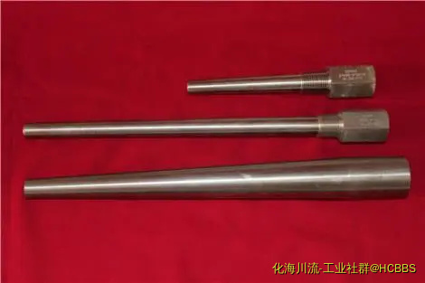

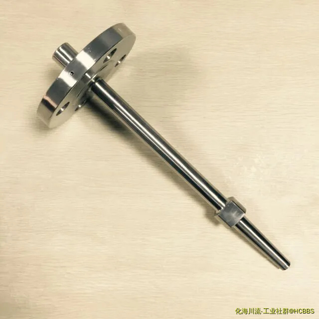

论坛的大佬们,求指点,E+H的温度变送器套管是哪一部分,有具体资料吗?我们现在使用的温度变送器具体型号是T13-E3A22E4F3QKA1。官方说停产了,没有替代,需要重新选型,需要提供插深、套管直径以及防爆要求,套管具体指的哪里呢?

套管就是安装温度传感器的那部分,如果温度套管和变送器是配套的那么套管上应该有传感器型号,罗蒙是这样的,e+h不了解,根据型号可以倒推数据,如果没有,那就实际测量,也没什么测量的,插深你就找个电线伸进套管里量下长度,直径找个游标卡尺量就是了,注意过程接口以及套管和接线盒的接口。你这种情况应该不需要再配套管了

大佬,还是没看懂,能不能拿张完整的温变把套管圈出来,我一年级不能传图,不然我就晒下图让你们帮忙识别下了

打开盖子,把里面的芯子抽出来,剩下的就是套管了

他发的就是套管,没别的东西
发表于 2018-9-14 08:44:53
一体化温度变送器套管是热电阻套管,插入重新选择温度变送器和 热电阻配套,就需要提供插深,套管直径、防爆要求和连接方式

看看以下图吧。
发表于 2018-9-15 21:54:17
法兰连接的就是套管吧
