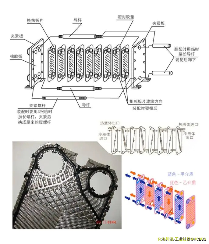

请问有人知道板式换热器报计划里边,散热片是啥,是不是里边两个液相的分隔板?

那个叫“换热板片”。

工作流体在两块板片间形成的窄小而曲折的通道中流过。冷热流体依次通过流道,中间有一隔层板片将流体分开,并通过此板片进行换热。
