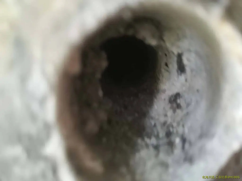

本公司的循环水比较脏,车间冷凝器结垢严重,起不到换热效果。
图片是真空泵的夹套的结垢情况,换热器更严重,我们自己用柠檬酸泡洗、打循环8个小时,效果不是很明显。
用高压水枪可以冲下来,但是只能清洗到法兰口处,内部冲不到。
求助问问,一般换热器的清洗用那种酸比较好?氨基磺酸?循环水走的壳程。

与我们的情况类似。循环水走的壳程就是麻烦。

有专门的水垢去除剂

结垢情况更严重,普遍现象,也是这这样,也确实没有什么更好的办法来除去它。

直接使酸洗,调好浓度后,循环

循环水里面加阻垢剂

可以采用酸洗,洗后中和

在进行换热器清洗的时候 清晰枪有两种,  软和硬的。你考虑下软的

您这种情况很好解决。采用加装水处理装置及电化学除垢两种设备就可以了。不用去清洗的。

判断水垢的成分,1、如果是钙垢,可用酸中,用氨基磺酸的效果最好,盐酸、硫酸管控物资。
2、如果是硅垢成分较多,适当加入氟化氢铵即可起作用。
