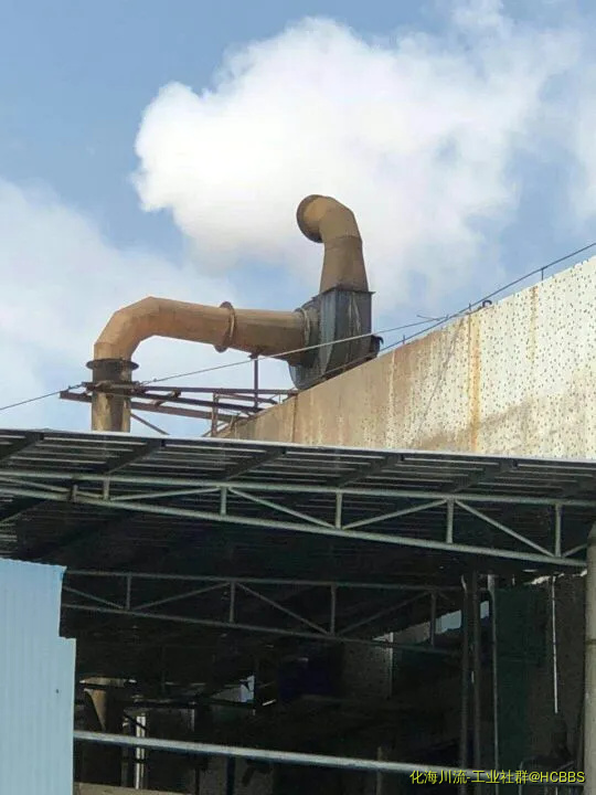

各位:目前我公司一天离心风机抽反应完毕的物料排放口的水蒸气气体,虽然知道风机排出去的白色气体为水蒸气对环境和人体无害,但是隔壁消防大队一直举报。所以在此特希望大神帮解决。抽出去的是90℃的含水汽的水蒸气。风机参数:流量3864~7728m3/h,全压790~502Pa,功率/电压:2.2KW/380V,有什么好的办法能让水蒸气消失?目前咨询了下冷凝的方法仅仅投资就要40万有点不划算。

出风口改成右旋225°,水汽直接吹到楼面上,楼面做个水池子,出风口延长到水面十公分左右,水汽出来直接进水里面,适当的无害处理,不飘散自然就不会投诉了

90°C的余热就这样排掉了~~~传统消白的方式是降温取冷凝水后再升温,排放~~~~能耗高且经济性差;
二楼说的方案,如果能移走热量是个可行的办法,但个人认为,90°的携热条件,用这种吸收方案有点风险~~是不是把尾管插入水中50~100mm~~且水是流动的,貌似较为合理。

建一个烟囱,然后将排气管引至烟囱。

加一个除雾器,或是热交换器

有没有腐蚀性啊,加个小板换怎么样,或者通到水里鼓泡怎么样,电除雾也可以,或者喷淋塔吸收一下

水洗就行了,何必那么费事

可以考虑增加一台水膜除尘器,把尾气温度降一降,也能进一步减少细粉的排放。
带温尾气排放很多这种情况,有的温度甚至更高。这情况比较尴尬,不处理吧系统能耗高,余热利用吧投资大、不划算。

建议跟相关设计方沟通下,直接插到水里,如果水不流动和换热,很短的时间内水就会被加热到90℃左右,整个水池也会大量冒水蒸气
要想解决问题,最有效的方式就是降低排放水蒸气的温度,让蒸汽冷凝下来变成水
夏天因为气温高,水蒸气不明显
冬季可以跟你的采暖水换热,充分利用热能,又节约能源

应该说这种排放方式确实不可取,人家投诉还是是其次,对自家的环境影响也很差,你看看边上四处锈迹斑斑,腐蚀还会滋生不安全因素。最简单的办法就是安装一台水喷淋冷却塔即可解决问题。
