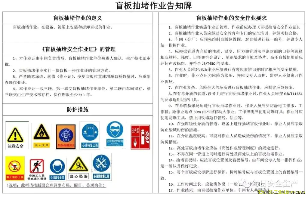

[推荐] 盲板抽堵作业告知牌

做的不错啊!是一整套吗?
防范措施一栏有一些标识是非标的,让我们见识了更多安全标识。建议排列需要考虑顺序
