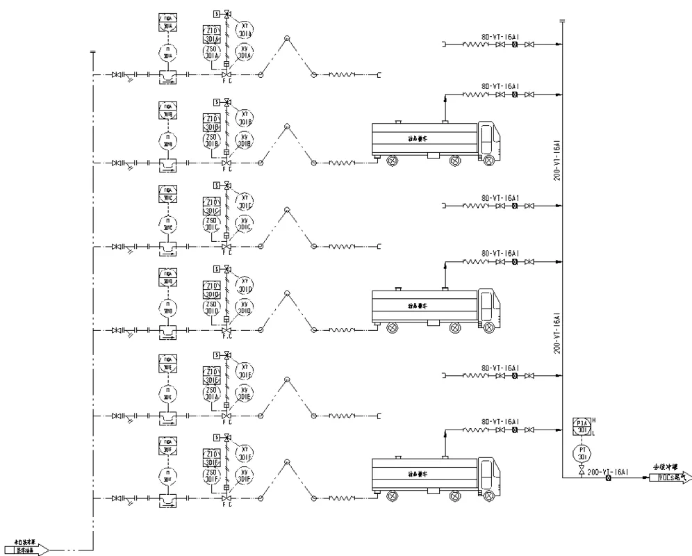

伴随国家对环保的要求,汽槽车往油罐卸油的过程中,有部分油气产生,请问:产生的油气如何处理,请给予解决。
1)增加油气回收装置
2)采取特殊工艺措施
3)其他。。。。

你们现在槽车装卸车是上装式还是下装式,增设油气回收装置的话建议将装卸臂改为下装式。油气回收装置主要由油气连通系统以及油气回收系统两部分组成。

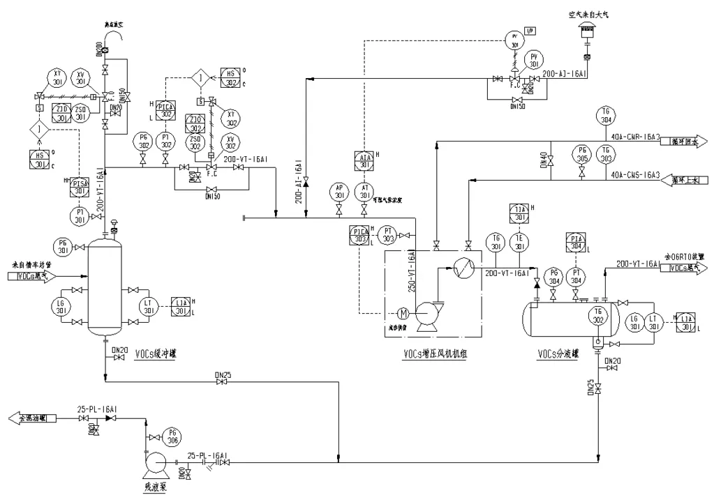

1)油气连通系统:即将各装卸臂的油气进行连通收集。不管是上装式还是下装式,在装卸作业中都需要将槽车顶部气相空间进行密封,通常采用装卸臂带有橡胶软塞的气相回收管,并配套阻火器(必须要有阻火试验认证),现场设置总管,总管设置压力变送器,并设置缓冲罐将收集的油气进缓冲。当缓冲罐内的压力达到指定压力时,联锁开启缓冲罐出口阀门并联锁风机启动,油气经风机增压冷却后进入分液罐进行分液,最后输送至油气回收系统。
2)油气回收系统的类型有很多,比如冷凝吸附、CO、RTO等等。具体详见图三所示。VOCs回收技术主要有冷凝法、吸附法、吸收法和膜分离法。根据VOCs的物理和化学性质,选择不同的回收方法或几种方法的组合来回收VOCs中的有机化合物,不仅可以减轻环境污染,还会取得一定的经济效益。

Hansonwen | 显示全部楼层       最后访问IP广东省
相关附图如下
发表于 2018-8-27 10:56:17
槽车油气收集系统
槽车油气收集系统
油气缓冲增压系统
油气缓冲增压系统
