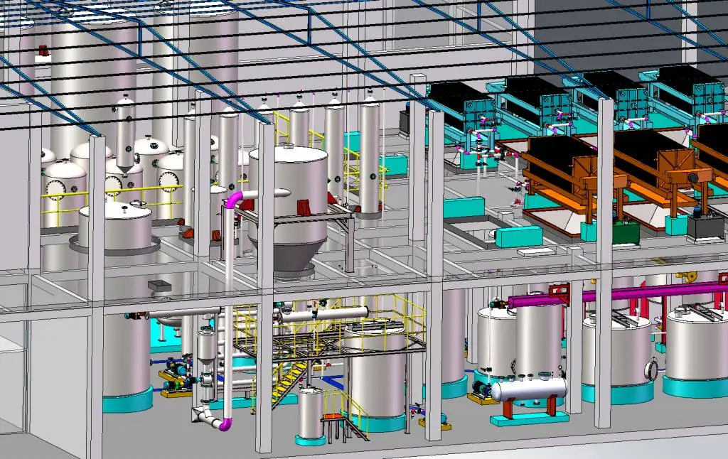

[原创] 分享使用solidworks做管道图的感受
16.9K |27

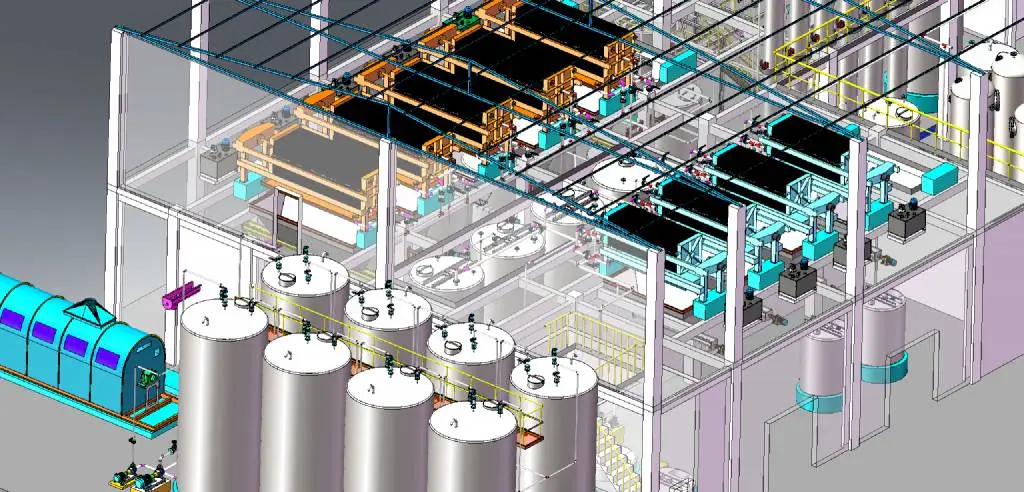

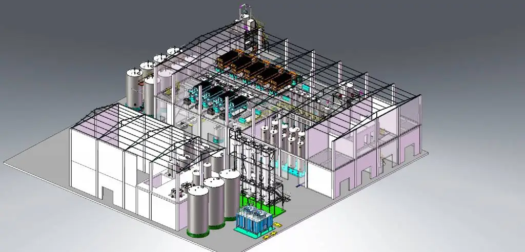

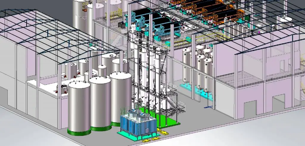

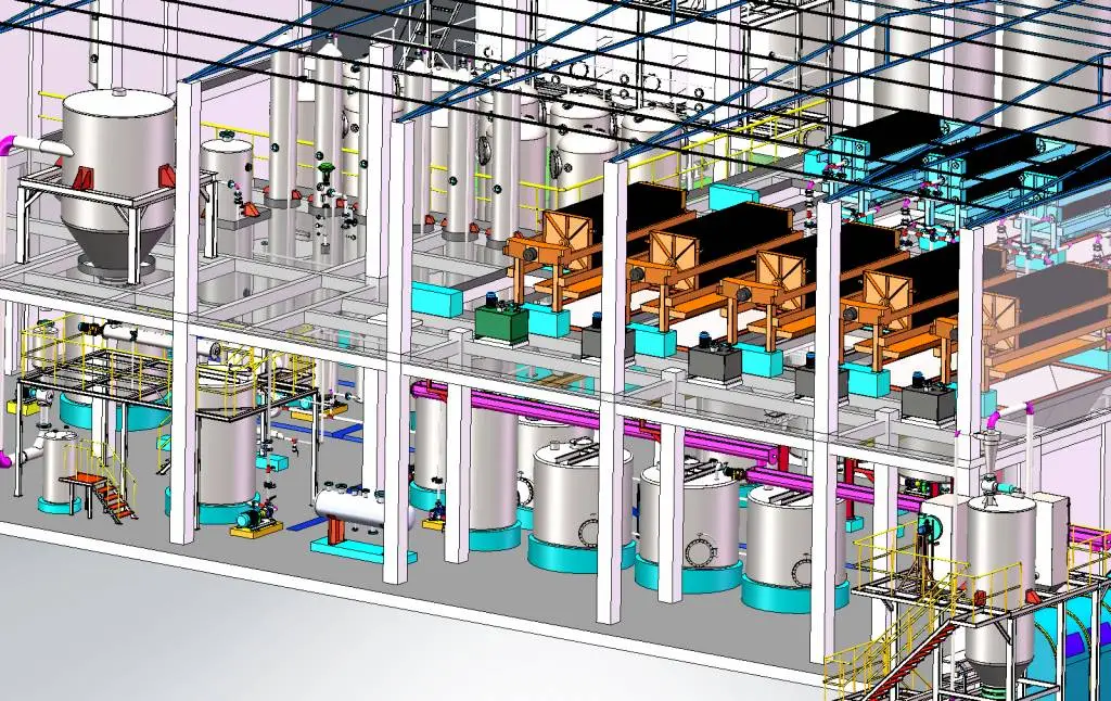

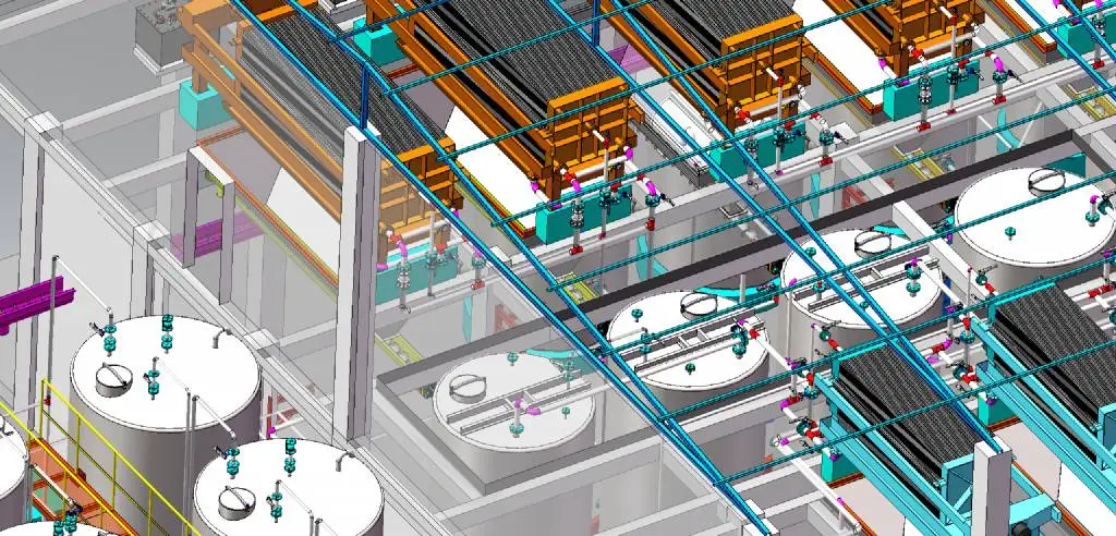

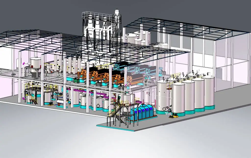

接触的也算是化工行业,有时候需要做管道图,方便前期做预算,做细节布置,正好发现solidworks有个插件可以把做管道,抱着试一试心态去网上找视频教程,可惜免费的基本没有,然后就摸索着来,到现在用了差不多2年了。感受就是,solidworks自带的免费管道插件做管道图,缺点是不方便材料的全部统计,吃配置,不能出单线图。优点是模型非常直观,效果逼真,出的3D效果的管道图做施工用很直观。

那不是一点的吃配置,就算用Routing插件也同样吃配置,说多了都是泪啊,我要换PDMS了

告诉你一个简单的方法,不用插件。用装配图中三维草图勾勒管线走向。然后复制三维草图到零件,扫描生成管线,抽壳厚度。什么样的管线都能做。

个人觉得三维软件做的模型都很直观,solidworks很少有人用来配管

wqltj12 发表于 2019-3-20 08:16
告诉你一个简单的方法,不用插件。用装配图中三维草图勾勒管线走向。然后复制三维草图到零件,扫描生成管线 ...
我觉得这个方法并不简单,并且,配管,并不是就画管子就行了,还有法兰紧固件阀门等。

semiprofVIP会员 VIP会员 | 显示全部楼层       最后访问IP安徽省
楼主能互换资源吗?我现在也是全力用sw配管

20040274VIP会员 VIP会员 | 显示全部楼层       最后访问IP江苏省
海川顾问组(海友)  |  头衔:  【海川资深技术人员】
他的配置里都是美标的东西,怎么改成国标的啊
建立管道材料库或者网上花点钱个人家建立好的库
你有建库的经历吗?为什么我建库布管时候总是出现问啊

wsts00100VIP会员 VIP会员 | 显示全部楼层       最后访问IP上海市
不能统计材料就是硬伤。

狗肉馆靓仔VIP会员 VIP会员 | 显示全部楼层       最后访问IP河南省
没用过,这个管道是在模型空间里布出来的么?

李鑫_cqr3jVIP会员 VIP会员 | 显示全部楼层       最后访问IP浙江省
wsts00100 发表于 2019-8-3 12:54
不能统计材料就是硬伤。
谁说不能统计材料
